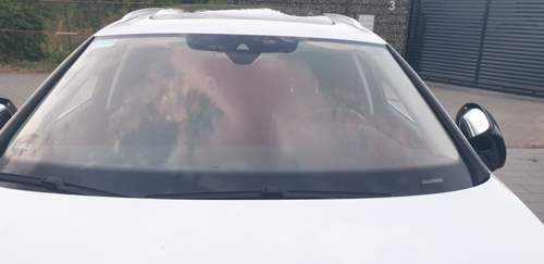

Hallo ihr,
heute auf der BAB ist mir ein Fremdkörper, ich nehme an ein Stein, recht mittig im unteren Bereich gegen die Windschutzscheibe geprallt und hat einen Einschlag hinterlassen.
Sicherlich werden viele gleich sagen, Teilkasko, tauschen lassen.
WSS tauschen halte ich immer für riskant und habe keine Lust auf Undichtichkeit.
Die Selbstbeteiligung müsste ich ja auch tragen.
Kann man solch einen Steinschlag bedenkenlos reparieren lassen?
Position und Masse im Anhang.
Ein wirkliches "Loch" ist nur dieser etwas hellere ca. 1,5x1,5mm Bereich im unteren Bereichs der Schaustelle.

Vermutlich nicht, da der Schaden zu nah am Rand liegt. Es müssen mind. 10 cm vom Glasrand sein.
Nachtrag: Habe mal bei mir nachgemessen. Das sind > 15 cm. Sollte also gehen.
Leider nein, da der Steinschlag mindestens 100mm vom Scheibenrand entfernt sein muss.
Eine Reparatur beurteilen kann nur der "Glashhändler".
Also einfach mal mit dem Fahrzeug vorstellig werden.

War letztens erst bei Carglass und habe es Reparieren lassen. Sah bei mir ähnlich aus und ist eher auf der Beifahrerseite gewesen. 100%ig Weg ist es nicht aber die Scheibe ist zumindest Safe, naja bis zum nächsten Steinschlag. Hat 45 min gedauert. Gibt bestimmte Abstände zum Rand und der Schaden durfte nicht größer wie eine 2€ Münze sein. Wollte nicht wechseln, da die Scheibe gerade ein Jahr alt ist und original von VW. Würde es wieder machen .
Mir geht es hauptsächlich nur darum, dass die Scheibe wieder "safe" ist.
Der Schlag ist für mich kaum wahrnehmbar.
Schaden liegt 13cm vom Rand entfernt.
Werde also mal bei carglass vorstellig.
Danke

Ich denke daß läßt sich mit Smartrepair durchaus machen. Es ist auch nicht im Sichtbereich des Fahrers. Der Steinschlag wird nicht zu 100% unsichtbar werden, weil die "Verästelung" oberhalb vom Einschlagpunkt zu fein sind. Da "kommt" der Unterdruck, der vor dem Einfüllen des Harzes angelegt wird, nicht hin. D.h. sehen (beim Hingucken) wird man ein Teil der Risse immer noch.
So einen Steinschlag kann man übrigens auch selber (mit Harz) reparieren. Schon mehrfach gemacht und bei keinen der Scheiben ist der Riß weiter gewandert. Auch nicht im Winter, wo die Gefahr durch (eingedrungene und) gefrierende Feuchtigkeit am größten ist.

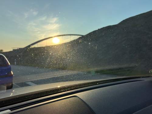

Edit: ich würde es tatsächlich vom Zustand der restlichen Scheibe machen (also tauschen vs. smartrep). Ist die Scheibe sonst noch okay, dann smartrep. Hat sie schon an mehreren Stellen "Abnuztung (also feine einschläge durch Sand,etc), dann gegen eine Neue tauschen lassen. Da würde ich dann allerdings auf eine original VAG Scheibe bestehen.

@Nudelsuppe2k schrieb am 5. August 2022 um 12:12:45 Uhr:
Unsichtbar soll der Schlag nicht werden, nur halt nicht größer o.ä. werden.
Wie gesagt, dann versuch es selber zu machen. Die Sets kosten so um die 30 Euro. Ist ein bischen Fummelarbeit mit der genauen Positionierung und Geduldsache bis das Harz dahin kommt, wo es soll. Aushärten tut das Zeug erst unter UV Licht (also Sonnenlicht). D.h. Zeit hast Du genug. Es muß halt im Schatten gemacht werden und dann raus ans Licht. Hinterher noch daß überflüssige Harz ein bischen mit einer Rasierklinge wegschabben und fertisch. Macht CG auch nicht anders (außer das sie UV Lampen dafür haben).
