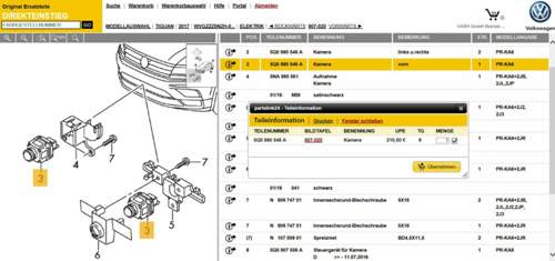

durch einen Steinschlag ist die Linse der Frontkamera meines Tigers zersplittert. Scheinbar habe ich nach 90.000km doch Pech gehabt und ein Stein hat mal nicht den Weg zur Frontscheibe sondern zur Kamera gefunden.
Könnt ihr mir sagen ob die Linse einzeln zu tauschen geht oder ob man das ganze Modul austauschen muss und welche Teile (Teilenummern) das dann sind. Die Kamera an sich funktioniert noch, aber durch das kaputte Glas ist eben so gut wie nix mehr zu erkennen.

Im ziemlicher Sicherheit wird das als komplette Kamera Modul getauscht

Die Frontkamera kostet 210,50 € plus Mehrwertsteuer.
Teilenummer 5Q0 980 546 A
bei ebay ist eine für 119 € drin Guckst du hier
Frontkamera

steinschlagbedingt soll die im Stoßfänger vorn sitzende Frontkamera ausgetauscht werden. Beim VW Händler würde der Austausch ca. 600 EUR kosten. Da die original VW Kamera 5Q0980546A online günstig zu bekommen ist, denke ich darüber nach den Austausch selbst durchzuführen.
Hat bereits jemand den Austausch selbst durchgeführt und kann eine kurze Anleitung geben ?
Muss nach dem Austausch eine Justierung der Kamera oder ein andere Aktion am Steuergerät vorgenommen werden?

Danke für den Link. Die Explosionszeichnung aus dem partslink24 Katalog war schon mal hilfreich. (Ich hatte leider nur nach "Frontkamera" und nicht nach "Front Kamera" gesucht)

Hatte ich auch schon mal bei meinem Tiguan. Ich habe die ganze Kamera selbst getauscht. Kalibriert wurde nichts, funktionierte auf Anhieb einwandfrei.
By the way, die gleiche Kamera ist in vielen VAG Fahrzeugen an unterschiedlichen Stellen verbaut, meine stammte aus dem rechten Außenspiegel (360 Grad view)…
