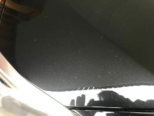

Meine Haube weist leider etliche Steinschläge auf. Dadurch dass die Grundierung weiß ist (Danke BMW), sieht man bei schwarz metallic leider alles, ganz extrem jetzt nach der Politur.
Würdet ihr die Haube vor dem Verkauf neu lackieren lassen? Smart-Repair und/oder austupfen fällt aus meiner Sicht bei 50+ weißen Pickeln aus oder das Fahrzeug mit Steinschlägen und Originallack inserieren?

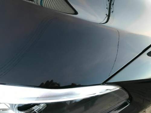

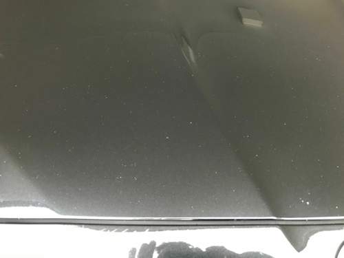

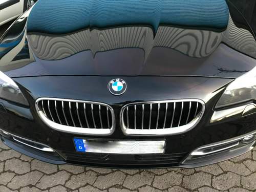

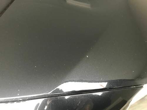

Soooo, Problem gelöst (ohne Lackieren, ohne Schleifen, ohne Zahnstocher). Vorher / Nachher Bilder im Anhang. Bin mit dem Ergebnis zufrieden. ABER: Ein Neulack ist natürlich besser. Mir ging es darum, die weißen Stellen in schwarze zu färben.
Getestet habe ich die Lösung von CarVice (vgl. YouTube) und die von DupliColor (https://youtu.be/BLETSqlHahI?t=74). Bei der CarVice Lösung ist mir der Lack zu schnell getrocknet. Hatte keine Feinwaage und musste die Komponenten Pi*Daumen mischen mithilfe von Lackpipeppeten. Das war nicht so nice. Lack trocknete beim Auftragen. Abpolieren?... keine Chance.
Habe dann etwas Nitroverdünnung (3 Tropfen auf 13ml Farbgemisch) dazugegeben und dann den Kram mit dem Gummirakel aus dem DupliColor Set aufgetragen und mit dem Vlies nach 5 Min. wieder runtergenommen. Danach mit einer Microfaserhaube und Medium Cut Politur, teilweise auch FinishPolitur mit meinem Hobby Exzenter mit 9 mm Hub wieder aufpoliert.
Polituren waren Menzerna 2200 und 3800, Versiegelt mit SONAX XTREME BRILLIANTSHINE.
Das Set von DupliColor gibt es in der Bucht. Man kann aber auch wahrscheinlich Nitro nehmen. (WENIG natürlich, nur das Tuch leicht benetzen).
Ob man die 2K Zusätze von CarVice nun wirklich braucht bei Mirco Chips??... Keine Ahnung. Habe es angemischt und auch weiter direkt auf die Steinschläge gegeben und mit dem Rakel verteilt.
Klarlack habe ich nicht verwendet. (Bitte nicht steinigen. Bei dem Zeug von CarVice ist, denke ich zumindest, Klarlack drin).
Wenn man ganz genau hinschaut und das Fzg. wirklich staubfrei ist, sieht man es minimal. So ist das aber für mich völlig i.O.
Viele Grüße
