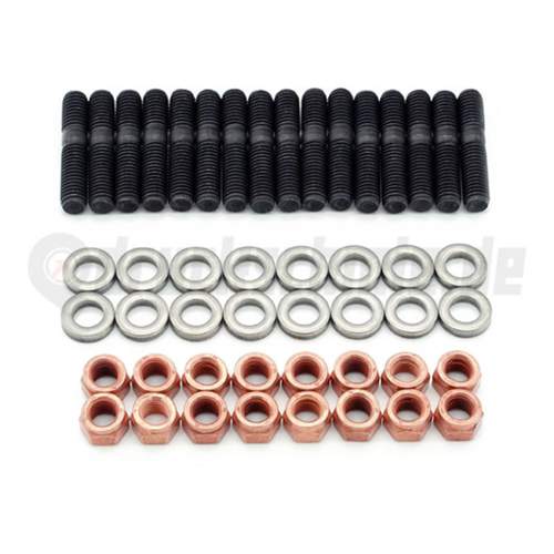

ich bin gerade dabei meine krümmer zu wechseln, jetzt ist gerade die Frage aufgekommen ob ich die Stehbolzen beim eindrehen schon mit Drehmoment festziehen muss oder ob diese durch die Mutter dann fest werden. Ich finde leider nur das Drehmoment für die Muttern(25Nm) und möchte nicht riskieren die Bolzen abbrechen zu lassen.
Motor ist ein 1,8T mit dem Motorcode AEB.
Mfg, Justus

Natürlich müssen die Stehbolzen vorher festgezogen werden.
Am allgemeinen kann man sagen das diese das selbe Drehmoment wie die Mutter bekommen, also wohl 25 Nm.
Jo mit Kupferpaste.Muttern sind auch Kupfer.
25 Nm.
Kupferpaste würde ich da nicht verwenden, einfach trocken rein drehen.

Jap , das macht sich ganz gut beim Versuch das jemals wieder Auseinander zu bekommen 😉
Chemie nicht anwesend gewesen? ... Alu + Kupfer...
PS: Kumpfermuttern werden auf Stahlbolzen geschraubt 😉 nicht auf einen Alubolzen
Der ZK ist Alu Druckguss
Alles klar Einstein...

Ja... Kupfermuttern auf Stahlbolzen!!!
Ich rede von ->
Kupferpaste auf Stehbolzen schmieren und dann in den ALUZylinderkkopf schrauben und mit 25NM anziehen...
Auch sonst kommt da keine Paste ran, denn kommt die Kupferpaste mit dem ALU ZK zusammen gibts eine Chemische Reaktion.

Alu und Kupfer und Stahl ...( ohne Wasser besser noch Salzwasser) passiert da ewig nix...!
Die Kupferpaste verhindert schon mal das überhaupt Wasser ans Gewinde kommt.
Wenn der Krümmer heiss wird und das wird er ist da nix mehr Wasser...
Ich mach das so und bin damit zufrieden.

Naja bei der Menge Kupfer die in den Pasten drin sind die heute als Kupferpasten
verkauft werden kann man schon darauf hoffen das es zu keiner Reaktion kommt, vor allem weil die Kupfer Partikel ja weitgehend von Fett, Silikon oder wer weiß was da alles drin ist umhüllt sind.
Die Gefahr ist aber eben wie bei allen Schmiermitteln das es das Drehmoment beim anziehen verfälscht und dann ist ruck zuck das Gewinde im Alu kaputt.
Das sowieso. Schmirmittel verfälschen das Drehmonetn.
Aber nicht nur das, beim nächsten Versuch des Lösens wird das wohl noch schlimmer als ohnehin schon.
