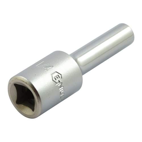

Moin. Wo kann ich die passende Stecknuss zum Lösen des Bremsbelaghaltestift kaufen? Ich habe schon einen Satz Vielzahn ( 12 Zähne) Stecknüsse gekauft, aber es passt keiner. Bei Eightball Customs gibt es zwei Stecknüsse. Bei einer steht Big Twin bis 2008 und noch 2 andere Modelle bis 2008. Meine Switchback (FLD) ist von 2012. Bei der anderen Stecknuss steht nichts. Kann mir jemand einen Tip geben. Danke und noch eine unfallfreie Saison.

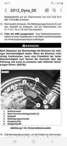

Den Belaghaltestift (6) muss man lösen um die Bremsbeläge wechseln zu können.

Ich hatte mir extra einen zölligen, vielzahn Stecknuss Set bestellt. Es passte keine. Das muss wohl eine spezielle Stecknuss sein. Nur wo bekomme ich diese?

Der musste sich ne spezielle Nuss bestellen. Meine es war ne Doppel-Sechskant/12Kant Nuss.
Und vor allen Dingen METRISCH nicht ZOLL, da die Bremse aus Japan ist!
