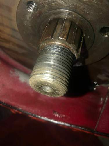

Hallo liebe Harley Gemeinde,
ich bin der Dirk 49 aus Hamburg und fahre eine 71er Shovel FL ...Ich schraube fast alles selbst, nur in Ausnahmen gebe ich den Shovel in die Werkstatt.
Ich bin gerade dabei sie zu demontieren und zum Lackierer zu bringen. Bisher musste ich aber nie die Schraube vom Anfahr Ruckdämpfer Compensator lösen.
Die Schraube ist doch mit Loctide gesichert oder ?? Ich hatte mir überlegt ob ich mit meinen Bunsenbrenner punktgenau die Schraube erwärme und dann mit einen Schlagschrauber löse.
Ist es richtig das man die Mutter linksrum lösen muss ?
Ansonsten noch allen Frohe Ostern
.jpg
