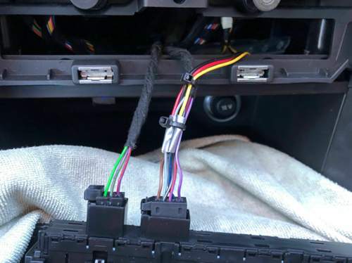

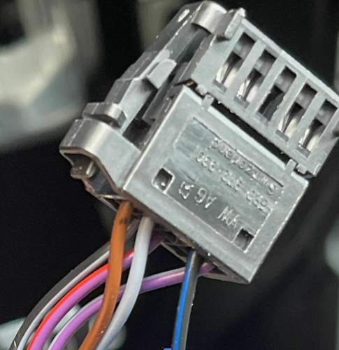

Hallo zusammen!
Ich suche vergeblich die Belegung des 10poligen Steckers.
Bei mir ist es für Start/Stopp und Parksensoren.
(Nehme ich an denn auf der unteren Bedienleiste mit den 2 Tastern habe ich nur diesen Stecker).
Braun ist Minus, Grau vermutlich Beleuchtung?
blau/schwarz ist SSA Leitung von Start-Stopp.
Ich suche den Kontakt vom Start/Stopp Taster.
Also zwischen welchen Ader schließt der Schalter?!?
bzw benötige ich die Ader die 0V bzw 12V gegenüber Masse hat wenn Schalter aktiviert/deaktiviert.
Habe nichts vernünftiges im www gefunden.
Danke!

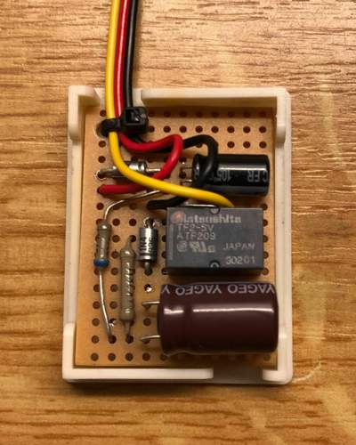

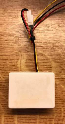

Hallo longtom, ich glaube, was du möchtest ist dieses hier. Habe ich schon in „grösserer“ Stückzahl verbaut. Habe alles selber erdacht und ausprobiert. Hatte das in ähnlicher Form schon im 1T3 meiner Frau. Alle sind happy, dass der Schwachsinn automatisch mit Einschalten der Zündung deaktiviert wird. Bei Fragen gern bei mir melden. Bilder hänge ich hier an.
Zur Funktion: Diese Schaltung musste ich entwickeln, da beim Modelljahr 21 die übliche Programmierung zur Start-Stop-Deaktivierung im Dezember 2020 nicht mehr möglich war. Beim Einschalten der Zündung bekommt die Tasterbeleuchtung Spannung (ca.12V je nach Helligkeitseinstellung) dadurch zieht das Relais kurz an (und fällt gleich wieder ab) und simuliert eine Tasterbetätigung. Durch die Dimensionierung der Schaltung funktioniert das auch bei ganz gedimmter Instrumentenbeleuchtung. An dieser Stelle der Taster ist keine reine geschaltene 12V vorhanden, dadurch die „Notlösung“ mit der Tasterbeleuchtung. Hat allerdings einen ganz ganz kleinen Nachteil: Wenn es dunkel ist und die Zündung kurz ausgeschaltet wird, bleibt die Tasterbeleuchtung an. Beim Motorneustart zieht das Relais dann nicht an und die Deaktivierung funktioniert nicht automatisch. Damit können wir doch leben, angesichts des sonst vohandenen Komforts...

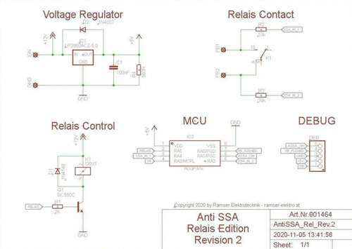

Danke, ich hatte vorher die Memory Funktionsschaltung von Nico (https://www.nicomania.de/auto/start-stop-automatik-deaktivieren).
Die hat nur Zündingsplus und Masse (beides hole ich mir von Zigarettenanzünder hinten) und die SSA Leitung (blau/schwarz) benötigt.
Die funktioniert aber nicht optimal im MJ2021, hatte noch eine etwas andere variante als die aktuelle.
Deshalb habe ich mir diese geholt: https://www.ramser-elektro.at/.../
Die wird standardmäßig genau parallel zum Schalter geführt.
Aber was sind die Kabel dazu?
bzw benötigt es DAUERND 12V oder dauernd 0V auf PB1 (wenn PB2 immer auf Masse liegt) wenn SS aktiviert7deaktiviert.
Wie ist das bei deiner Schaltung?

Inwieweit ist die Funktionsweise vom Ramser Modul anders?
Du kennst dich anscheinend gut mit Elektronik aus, ich kann nur löten. ;-)
Es funktioniert nicht mit der SSA Leitung, wie gesagt es benötigt entweder parallel auf PB1 und PB2 den Schalter oder 12V/0V je nach Schalter/Aktivierungsstellung (d.h. offen oder zu-Stellung DAUERHAFT).
Ich habe PIN 7 schwarz/grau gefunden der so schaltet, muss ich aber erst noch ausprobieren.
Start Sop Ramser Modul
