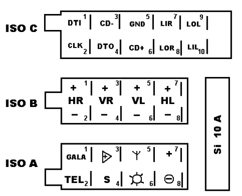

Hi, da es hier in einigen Threads um das Gamma IV mit ISO stecker ging und nicht ganz klar war, welche Augänge das Radio hat, habe ich meines mal gerade ausgebaut und einen Aufkleber gefunden, auf dem die Pinbelegung drauf ist.
Allerdings ist der Aufkleber schon uralt und deshalb fast nicht mehr lesbar. Einiges konnte ich noch retten, aber vielleicht kann jemand noch die restlichen Belegunden herausfinden und hier schreiben...
Anbei eine Grafik der Pinbelegung...

Der Vollständigkeit halber hier der komplette Plan. Hab ihn auf meiner Festplatte gefunden:
ISO A (Stromanschluß)
1= GALA
2= Tel. Mute
3= Steuerplus über Autoradio (DSP)
4= S-Kontakt (Zündschloß)
5= Steuerplus über Autoradio (Antenne / Booster)
6= Beleuchtung (Kl. 58b)
7= Dauerplus (Kl. 30)
8= Masse (Kl. 31)
ISO B (Lautsprecher)
Hinten = H
Vorne = V
Rechts = R
Links = L
1= HR+ (oder HR Line Out DSP)
2= HR-
3= VR+ (oder VR Line Out DSP)
4= VR-
5= VL+ (oder VL Line Out DSP)
6= VL-
7= HL+ (oder HL Line Out DSP)
8= HL-
ISO C (Mehrgeräte / CD Wechsler / Line Out)
1= DTI (Data In - Wechsler)
2= CLK (Clock - Wechsler)
3= CD- (Masse Wechsler
4= DTO (Data Out - Wechsler)
5= leer / Audio Masse DSP
6= CD+ (12V Wechsler)
7= LIR (Audio R In - Wechsler)
8= LOR (Audio R Out - ??)
9= LOL (Audio L Out - ??)
10= LIL (Audio L In - Wechsler)
Anbei auch nochmal das Bild 🙂
