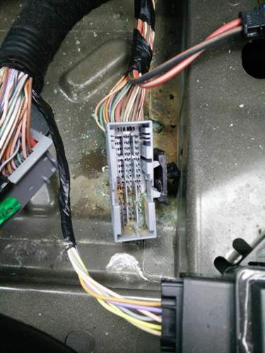

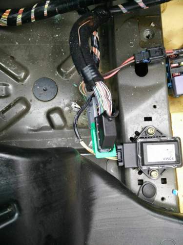

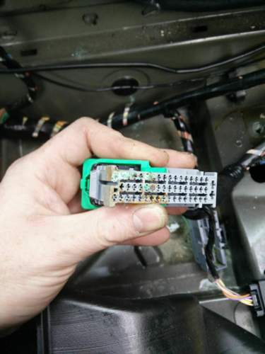

Mal ein paar Bilder vom Desaster....manche Leitungen sind bis hoch
zum B-Säulen Trennstecker nur noch schrott und schwarz und gammel....
Die schöne dicke Plusverbindung bissel vom Stecker entfernt nur noch
grüne Goblins....

das Thema ist zwar schon alt... bei mir jedoch anscheinend sehr aktuell... kann mir mal jemand ne konkrete position oder zumindest sagen, was ich alles ausbauen muss um an den stecker zukommen?
Vielen Dank!
Ist es vielleicht sinnvoll, außer dass man unbedingt die Abläufe sauberhalten sollte, ab und an den/die Stecker mit WD-40 o.ä. vorbeugend einzusprühen oder den Stecker nach dem Einsprühen in eine verklebte Platiktüte einzupacken????
Hallo der Fahrer Sitz muss raus und der Teppichboden muss hoch.
Ich würde nichts in den Stecker reinspühen.
Außen kannst du mit Hohlraum einsprühen.
Vorsicht beim löten die Kabel Farben passen nie.
Alles immer mit Schaltplan zusammen löten.

Hallo ich habe das gleiche Problem alles vergammelt und teilweise schon abgebrochen.
Kann mir jemand Bilder und den Schaltplan zukommen lassen.
Ich wäre euch sehr dankbar.
Gib mal deine Fahrgestellnummer Nummer und ich kuck nach dem Schaltplan. Das wird aber schwer,den die Kabel Farben werden nicht passen.
Fahrgestellnummer lautet VF1JM1RD535762565.
Das wäre ja super wenn das klappt.
Danke.
Markus
http://www.motor-talk.de/.../...kt-handbremse-kaputt-t5749968.html?...
Dort habe ich Bilder von der Kabelbelegung eingestellt.
Evtl. hilft es dir etwas.
Ok ich kuck am Montag wenn ich arbeiten bin und schick dir was. Wir reden aber vom Stecker mit ca 30 Kabeln unter dem Sitz.
Vorallem sind die Farben nie gleich leider
Deswegen wird es ja ein wenig aufwendiger.
Nee hab das schon oft gemacht das geht schöne Arbeit.
