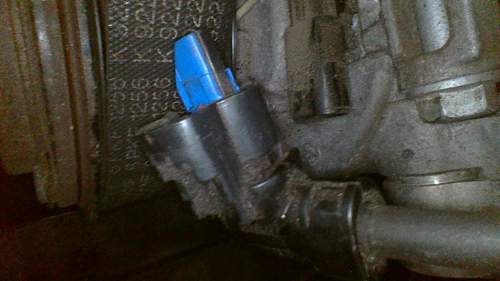

habe eine Opel Astra K 1.5 Diesel mit 122 PS. Bin auf der Suche nach dem Stecker der auf die Magnetkupplung geht. Also nicht die Kupplung die an der Magnetkupplung ist, sondern der Stecker der zum Kabelstrang geht. Dieser ist mir leider kaputt gegangen. Hat da jemand ne Teilenummer oder eine Ahnung wo ich den bekommen könnte(gerne auch für den kompletten Stecker)Danke schonmal im voraus...

Sieht noch ein bißchen anders aus. Hab mal versucht ein paar Bilder zu machen...

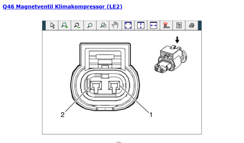

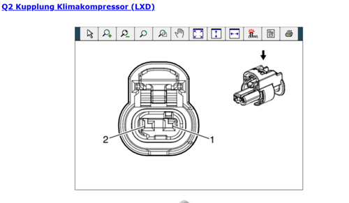

foh > Schaltplan > steckertyp > wenn reparatursatz lieferbar und nicht zu teuer, dann kaufen, ansonsten mit der Bezeichnung und google bei den einschlägigen Anbietern von Steckern für kfz suchen.
Wie wärs damit
Bild 1 Service-Anschlussstück: 19366858 ca. 60€ beim FOH.
Bild 2 Service-Anschlussstück: 19366843 Preis nicht vorhanden
Alternativ mal mit den Nummern Google füttern....
