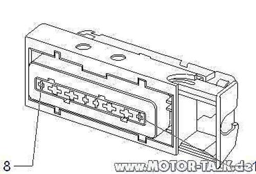

So habe hier den Stecker beim SAAB Katalog gefunden:
Schaut mal hier--> http://mag.77volvo.ru/asp/catalog/saab/5/2004/3/60
Bild 1 müsste der Stecker sein.
Kostet auf jeden Fall nur ein Bruchteil vom Kabelbaum!!!

was steht denn drauf AMP oder JPT ggfs weitere Bezeichungen?
Sonst mal zu SAAB fahren der Vectra C hat sehr viele Teile mit dem Saab 9-3 gleich.
Da habe ich den Stecker für das AFL-Steuergerät bekommen für ~ 9€, Opel wollte den ganzen Kabelbaum für > 400€.
Ulf
Gruss
schnumpeli
