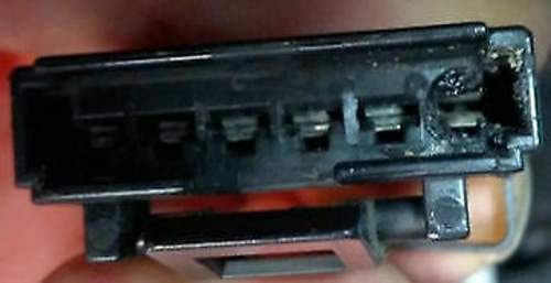

Ich wollte meine Blinker Lampe hinten links tauschen. Habe aber festgestellt, dass dieser gar nicht defekt ist.
Viel mehr ist der Kontakt verschmort oder gerostet?
Siehe Bild.
Macht mir n bisschen Sorgen wegen Kabelbrand oder sowas. Kann da was passieren?
Wie dem auch sei. Ich brauche das Ding neu.
Habe im Netz nichts gefunden, aber gibt es den "Weißen Einsatz" auch einzeln zu kaufen?
Oder muss ich tatsächlich den kompletten Scheinwerfer neu kaufen?
Über Links wäre ich dankbar!

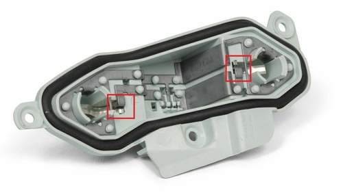

Ja das kannst du einzeln austauschen, ist ja Lampenträger.
Rechts 93178123
Links 93178122
Kostenpunkt so um 30€ bei Opel.
Das problem an der ganzen sache sind die steckverbindungen bei den leuchtmittel-sockel, mit der zeicht duch vebrazion oder oxidazion entsehen da schlechte verbindungen und eröhte übergangswiederstände, was zum ausbrennen von em kontakt füht.
Du solltest auch den anderen lampenträger ausbauen und die kontakte wieder reindrücken, habe nmarkiert auf dem bild. Du solltest auch den stecker anschauen, da wird auch der PIN verschmorrt sein.
Lampenträger
@divx_virus schrieb am 26. Mai 2021 um 21:49:59 Uhr:
Rechts 93178123
Links 93178122

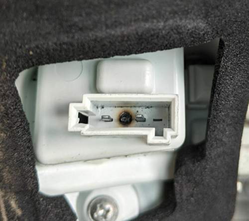

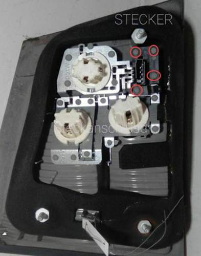

Moin
Da wird man neben dem Lampenträger auch noch
zumindest einen Kabelschuh oder
kompletten Stecker bedürfen,damit es Blinkt.
Die inneren Leuchtenträger in der Heckklappe
Bitte anschauen, die sind öfters Steckermäßig defekt .
Mfg
Steckeranschluss Heckklappe
Stecker Leuchtenträger

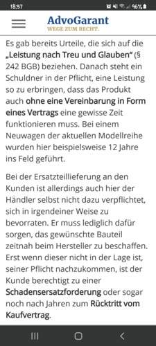

Der letzte Vectra C lief vor 13 Jahren vom Band, die Hersteller sind gesetzlich verpflichtet Ersatzteile 10 Jahre vorrätig zu haben...
Merkste was? 😉

@rosi03677 schrieb am 27. Mai 2021 um 16:45:53 Uhr:
Das Gesetz mit den 10 Jahren möchte Ich mal sehen,wo das Steht !
Du hast recht Rosi, es ist in dem Sinne kein Gesetz, habe es falsch formuliert.
Die Hersteller haben sich quasi selbst dazu verpflichtet um Prozesse zu vermeiden...
Hier mal ein Auszug davon.
Andre
Tchibo
Es geht hier nicht um Recht haben.
Laut "Gesetz" ist ein Fahrzeughersteller
"nur" verpflichtet,
für die Zeit der gesetzlichen Gewährleistung oder seiner von ihm festgelegten Werksgarantie
Ersatzteile dafür zu bevorraten .
