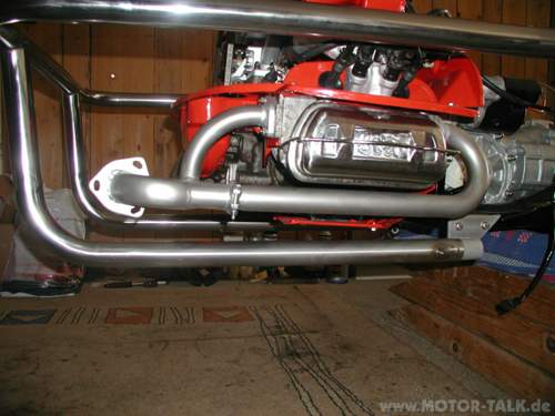

Das Thema ist ja schon ein paar Tage alt, aber mit meinem neuen geilen Endoskop kann ich nun tief in den Wärmetauscher rein. Nix glattes Rohr, schöne Wulst eingegossen...
Da gibt's die verschiedensten Lösungen, um den Alu Kern auf dem Rohr festzumachen.
Manche Wärmetauscher haben garnichts, sind einfach glatt. Es gibt auch noch welche, die sind gewellt, manche geprägt, andere haben sogar Stehbolzen drauf... und manche haben alles miteinander.
Am einfachsten ist die leichte Version, schön glatt... muss ja keinen Kern haben. Und die Edelstahl HD Version sieht auch recht glatt aus, zumindest von innen.
Original geschrieben von Red1600i
... Und die Edelstahl HD Version sieht auch recht glatt aus, zumindest von innen.
Ich meine sogar, eine kleine Leistungssteigerung zu spüren. Und nen besseren Sound 😉

An all die Weicheier, Beckenrandschwimmer und Warmduscher.😛 Ich fahre immer ohne Heizung, auch im Dezember bei 0 Grad. Allerdings muss die Strasse trocken sein.
Rennwagen haben keine Heizung!😉
Original geschrieben von flatfour
und die Scheibe wird elektrisch beheizt?
Oder der TÜV merkt nix?
Dito... nix Heizung. Und schön glatt 😁
Nur elektrische Scheibendefrostung...
