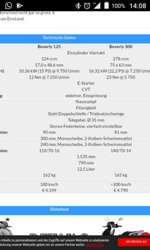

Ich hab keine Ahnung, ob das ein Einspritzer ist oder nicht. Selbst auf der Homepage von Piaggo findet man über diese Model so gut wie gar nichts. Wurde auch nur von 2003 bis 2005 gebaut. Daher muss ich euch wohl oder übel vertrauen ??
Trotzdem danke für die schnelle Reaktion ??
Waud59 ??
Laut Datenblatt hast du einen einspritzer.

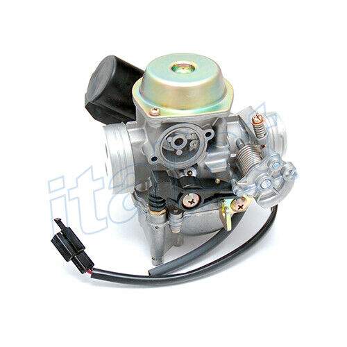

Also, zunächst handelt es sich beim Beverly 125 M28 um ein Vergasermodell. Der Einspritzer kam ab 2010/2011 und hat die Bezeichnung 125 i.e. (M69).
Der M28 hat auch keine Lambdasonde und keine Motorstörleuchte. Bei Baujahr 2003 und erst 2300 Km auf der Uhr, hat das Teil die meiste Zeit ja nur gestanden. Da ist sicher erstmal eine Wartung fällig, Bremsflüssigkeit wechseln, Vergaser reinigen, Ansaugstutzen auf Risse prüfen, Kerze und Stecker neu, Ventilspiel prüfen usw.

ATU würde ich nicht mit dem Roller hingehen. Der Beverly hatte speziell Kaltstart- und Kaltlaufprobleme, weil noch den alten Walbrovergaser. Da solltest du versuchen einen Händler zu finden, der auch auf Piaggio spezialisiert ist. Der kennt sich dann auch mit den Problemen der M28 Modelle aus und weiß, was zu machen ist.

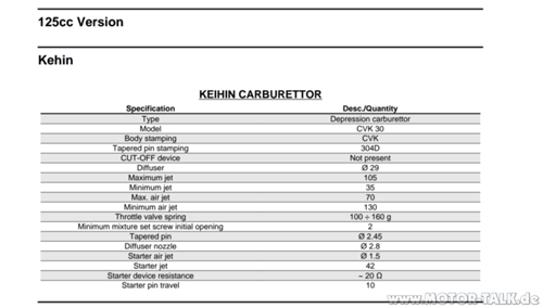

Hi Sympat,
hab ein Service Manual vom Beverly Tourer 125 gefunden, dort ist ein Keihin CVK30 angegeben. Wann von Walbro auf Keihin gewechselt wurde, weiß ich allerdings nicht.
Von Kaltstart- und Warmlaufproblemen hab ich auch schon gehört, habe dies allerdings nicht ausschließlich mit einem bestimmten Vergaserhersteller in Verbindung gebracht.

@waud59
Falls du dich mit den 30 Sekunden Wartezeit vorm Losfahren arrangieren kannst, dann fahr' doch mal ausgiebig mit deinem Roller. Du mußt dein Fahrzeug erstmal richtig kennenlernen. Bei täglicher Nutzung mußt du mit Sicherheit nicht bei jedem Kaltstart eine halbe Gedenkminute einlegen, und die beste Startprozedur findest du auch noch heraus.
Edit: Wie sprang der Roller denn bei der Abholung an? War womöglich der Motor schon angewärmt, sowas läßt sich bspw. leicht an der Kühlmitteltemperaturanzeige erkennen.
Nachtrag: Bei meinem kleinen 4T-Fuffiroller mußte ich auch erst die beste Startprozedur rausfinden. Falls der Vergaser deines Beverly eine Beschleunigerpumpe besitzt, würde ich versuchsweise vor dem Kaltstart ein- bis zweimal den Gasdrehgriff voll aufdrehen und danach ohne Gas starten. Und wenn der Beverly einen Drehzahlmesser besitzt, kannst du an einer stabilen, leicht erhöhten Drehzahl erkennen, wann er fahrbereit ist (geht mit der Zeit auch übers Gehör).
Keihin-cvk30
@Alex1911 schrieb am 2. Mai 2018 um 19:42:32 Uhr:
.......Wann von Walbro auf Keihin gewechselt wurde, weiß ich allerdings nicht.
Speziell die erste Baureihe 2001-2003 hatte den Walbro-Vergaser (Piaggio M281M Modellcode 429). Ab Baujahr 2004 wurde der Keihin-Vergaser eingebaut.
