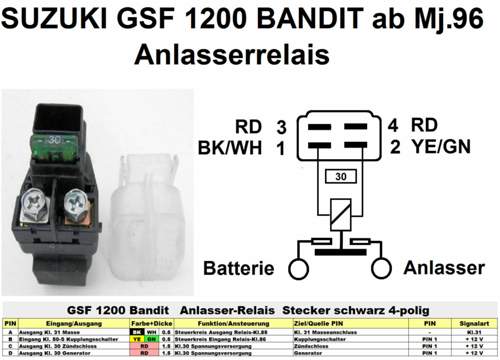

Sicherung gibt's keine für Anlasser.
Keine Ahnung ,welche Du da kontrolliert hast.
Es gibt nur ne Hauptsicherung.
Sitzt im Anlasserrelais.
Nicht in der Sicherungsbox.
Wenn die durchgepfiffen ist,geht garnix.
Auch keine Leuchten im Tacho.
Checken der Hauptsicherung:
Zündung ein
Hupe drücken
Wenn's hupt,dann ist Hauptsicherung intakt.
Wenn fremdstarten klappt,dann ist Batterie tot.
Neue Batterie kaufen.
Bandit Anlasserrelais mit Hauptsicherung
Also sowohl die "Ignition" Sicherung im Sicherungskasten sowie die im Anlasserrelais wurden gecheckt.
Beide sind iO. Ich werde spätestens am WE mal prüfen, ob ich die fremdstarten kann. Falls das nicht klappen sollte kau ich eine Suche durch, um dem Fehler auf die Pelle zu rücken.

Du schreibst in Rätseln, weil keiner daraus schlau wird wie und wo du etwas drangehalten und gemessen hast. Einfach nur hier Stromwerte in den Raum zu schmeißen ist total Sinnlos.
Hör auf zu messen.
VOLL laden und starten.
Dann fremdstarten,wenn es nicht klappt.
Springt die Mühle dann an,is Batterie tot.
Neue kaufen.
Und lass die Finger von den Sicherungen.
Solange der Anlasser nicht dreht,ist das sinnfrei.
Mit dem PLUS Kabel vom Überbrückungskabel am besten direkt am Anlasser oder am Anlasserrelais antippen.
Minus Kabel direkt an den Motor.
