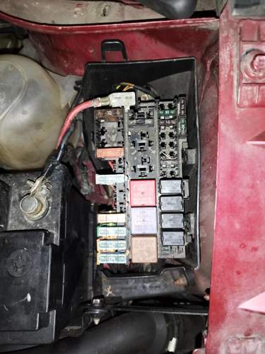

warum nich nach plan, naja, als er vorgestern wieder lief, war ich "hoffnungsfroh".. ausserdem hatte ich jetzt gerade erst wieder zeit, irgendetwas zu tun, da habe ich mich im dunkeln (die garage ist voll besetzt), damit begnügt, fehler auszulesen ...
welche, bitte, ist F7?
oder im sicherungskasten im fahrgastraum?
Img-20241216
Hast du kein Handbuch im Handschuhfach ?

@SirArchibald schrieb am 16. Dezember 2024 um 21:57:17 Uhr:
Pass auf ich erklärs dir nochmal:
-Im Schaltplan Zündschloß ist die F7 in einem Kasten verbaut.
-Unten im Kasten steht die No 597.
-jetzt schaust du auf den verbaulisten Plan mit den ganzen Nr.
-Bei No 597 steht das die F7 Sicherung im Motorraum verbaut ist.
-Und jetzt schaust du mit scharfem Auge wo F7 auf dem Gehäuse aufgedruckt ist.

nun, bevor ich tatsächlich unter dem staub im sicherungskasten am sockel unter der sicherung die "7" entdeckte, war ich beim schrotthändler in der nachbarortschaft. der hatte tatsächlich eine gebrauchsanleitung, die er mir zur ansicht uberließ. das kapitel "sicherungen" ist im inhaltsverzeichnis angeführt, im buch selbst fehlen (!) die entsprechenden seiten. niemand hat sie rausgerissen, das buchlein ist original gebunden. jedenfalls, nr. 7 ist die 7.5A - sicherung, und ja, es liegt bei zündung "ein" an beiden seiten die bateriespannung an. sie versorgt das bereits angefuhrte (wärmer als die anderen werdende) schwarze relais mit spannung. sicherung raus, relais fallt ab, motor stirbt ab.
