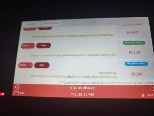

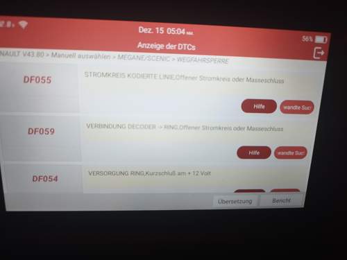

hallo! die gute nachricht: er läuft. die schlechte: ich weiß nicht, warum. er stand jetzt einige tage im freien, also schön durchgekühlt. zum schaltplan - lesen, sicherung - suchen und spannung - messen bin ich gar nicht gekommen. weil ich den stecker nicht vom crash - schalter abziehen konnte, hatte ich vor einigen tagen diesen schalter von der seitenwand abgeschraubt. dabei sind die kunststofflaschen mit dem loch fur die gewindestange abgebrochen. der kunststoff ist schon recht mürbe. nach der reparatur dieser laschen habe ich mich - in ausgebautem zustand - mit der funktionsweise vertraut gemacht: auslösen, resetten, durchmessen usw. danach schalter anschrauben, anstecken des steckers und drücken der roten gummitülle. ein kurzer versuch, schlüssel umdrehen, und siehe da, die vorglühlampe leuchtet, der motor springt an. nach etwa 10 sec standlauf geht er aus (vor dem absterben blitzt kurz die vorglühlampe auf), lässt sich aber mühelos wieder starten. 6x das selbe theater. dann starte ich und statt standgas trete ich 2000 u/min, so lange wie er brauchte, um wieder abzusterben, nach ca. 20sec auf standgas zurück. dieses mal läuft er weiter, bis zum erreichen der betriebstemperatur kein absterben mehr. während dieser warmlaufphase rüttle ich an allen kabeln, die für mich im motorraum erreichbar sind, an verlegten und im sicherungskasten. der motor läuft. im motorsicherungskasten funde ich ein kleines schwarzes relais, das wärmer ist als die anderen. ich ziehe es raus, der motor stirbt ab. ich setze es wieder ein und starte, der motor läuft. der relaissockel ist sauber, rütteln an den kabel an der unterseite bringt den motor nicht zum absterben. ich habe dann die kleinen schwarzen relais, es dort derer dort vier, untereinander vertauscht. mal sehen. was mir aufgefallen ist, im bereich hochdruckpumpe und dem auf der pumpe augeschraubten elektrischen teil müffelt's ein klein wenig nach diesel, und dort ist's auch ein kleines, ganz kleines bisschen fettig ...
nun, es ist wieder so weit: nach dreieinhalb stunden klaglosem lauf wieder dieser aussetzer unter'm fahren (wo sich der motor dann quasi von selbst wieder anlauft) oder absterben an der kreuzung, wo er sich aber stets sofort wieder starten lässt. "stop" leuchtet auf während der phase des abgestorbenseins und das rote motorensymbol, verlischt aber alles gleich wieder, wenn er läuft. interessanterweise ging einmal die esp - leuchte an, die ließ sich auch nur mehr durch abstellen und neustarten abdrehen.
bitte, wo soll ich da zu suchen beginnen?
Img-20241215
und weiter ...
Img-20241215
Img-20241215
das alles ist jetzt aber ein elektrisches problem in richtung grundlegende spannungsversorgung, oder? so etwas wie schlechte masseverbindung oder irgendwo ein ein kabel verfault, das mehr tut als nur ein einziges signal irgendwohin nicht zu senden.
