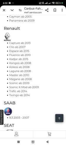

die canbusleitung ist was genau von der beschaffenheit her? ein kabel mit besondere beschaffenheit (weiß nicht, z.b. glasfaser oder so) oder einfach nur eine kupferleitung, die eben als signalleitung dient? hebt sich die canbus - leitung von den anderen kabeln am motorsteuergerat optisch ab?
dieser liste zu folge hat ein 2002er scenic keinen can - bus ...
Screenshot-2024-12-18-18-32-45-056-com-android-chrome
Mei dann halt die Kommunikationsleitung mit der alle Steuergeräte verbunden sind und über die du die Fehler auslesen kannst . Und das ist ein stink normales Kabel wie alle anderen auch und nein das blinkt nicht im Dreivierteltakt damit du das erkennen kannst .
Studiere den Schaltplan und die Teileliste und du wirst zu einem Ergebnis kommen .

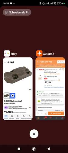

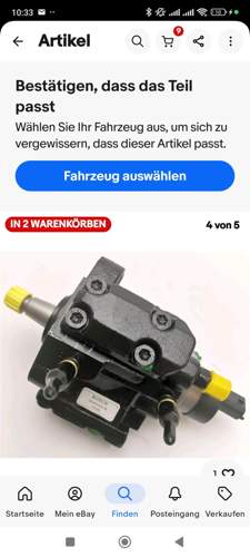

dieser "aufsatz" hier auf der hochdruckpumpe, der mit den 4 torxschrauben befestigt ist, daher kommt das zischen. ich habe jetzt einfach einen screenshot eines ebay - angebotes hergenommen ...
Screenshot-2024-12-18-22-33-41-520-com-ebay-mobile
bei diversen onlinehändlern wird dieser aufsatz - ohne seine innereien - als BOSCH - zylinderkopf angeboten, EAN 316513330913 ...
... wie hier zum beispiel
Screenshot-2024-12-18-22-56-11-252-com-miui-home
das eine rätsel ist gelöst: das zischen ist das einflussgeräusch des diesels in die hochdruckpumpe, solange die vorförderpumpe im tank fördert. regelmäßig nach ca. 30 - 45 s fällt relais "A" ab und das zischen ist weg, den beweis liefert der abgezogene zufuhrschlauch. warum relais "A" abfällt und die förderung stoppt, weiß ich nicht, aber weil die zeit zum abfallen immer die gleiche ist, denke ich nicht an zufall. und dann habe ich mal den stecker zum druckregelventil entfernt und von hand spannung zugeführt. es klickt, aber sehr milde, wie ein miniaturrelais (ein gelötetes 200mA printrelais) klickt. ich stelle mir vor, das bei der spulengröße, die das ventil von außen vermuten lässt, das eher ein klacken al'a agr - ventil sein müsste denn ein klicken al'a miniaturrelais. ich scheue schmutz durchaus nicht, was erwartet mich, wenn ich die 2 schrauben, mit denen das druckregelventil im pumpenkörper verschraubt ist, löse? eine dieselfontaine, oder ein dumpfer "blubb" und die pumpe ist leer?
