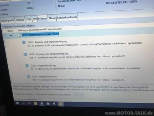

Nun ist eine neue Batterie drin 100A und er macht es trotzdem, im Speicher kommt immer der Fehler J518 Spannungsversorgung siehe Bild.

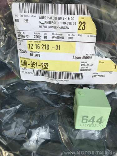

Nun habe ich mir vom teilehändler ein relai geben lassen aber ich finde dieses nirgends weder vorne im Wasserkasten noch unterm Fahrersitz.
Wo ist dieses Motorspannungsversorgungs relai? Und welche Nummer hat es?

Hallo da
Schau dir die pins vom Relai an und dann vergleiche , es müsste da oben drin sein

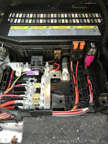

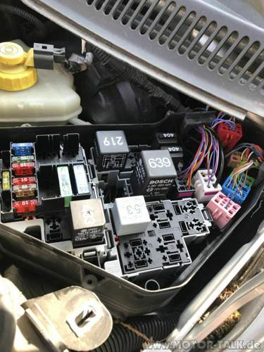

Das Relais in Bild 3 kann in mehreren Positionen Eingesetzt werden. Ein Motosteuergeraet Relais gibt es nicht bei diesem Toaureg. Evntl. ist ein Austausch des Krafstoffpumpenrelais (Bild 3 position mit 53 gekennzeichnet) oder Terminal 50 relay gemeint (terminal 50 ist fuer den Anlasser).

Wie meinst du das mit Terminal 50 für Anlasser, wo soll das sitzen ?
Schau mir gerade deinen Fehler der hinterlegt wurde an.
Der deutet auf Terminal/Relais 30. Der ist in Bild 2 bei dir mit 219 bezeichnet. Versuch mal dieses Relais zu tauschen!
Relais/Terminal 50 ist bei dir auf Bild 2 mit 433 markiert.
Wuerde da aber eher auf Relais 30 tippen, da er dir bei Fahr ausgegangen ist, und dies auch im Fehlerspeicher hinterlegt ist.
Gebe bescheid wenn ich meinen Fehler finde, - bitte du auch 🙂
219 ist für die Fußbremse Betätigung, wenn das relai draußen dann kannst nicht starten und bei laufendem Motor geht er aus.
Habe seit 3 Tagen VCDS werd mir das mal genauer ansehen falls er stehen bleibt was der fehlerspeicher sagt
Terminal 30 (219) schaltet mehrere Gebraucher ein. Permanent plus von der Batterie.

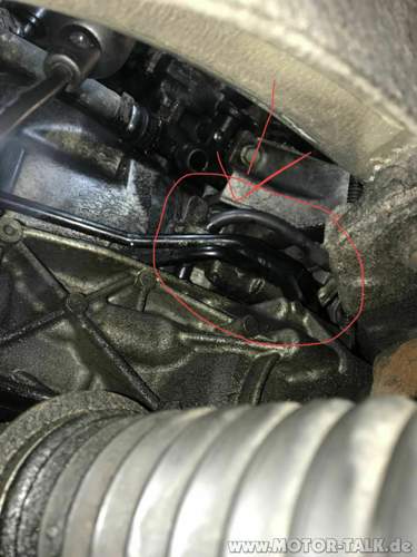

Was ist denn der g28 und wo findet man diesen bitte
Wir hatten ja das gleiche Problem, bei uns war es dann aber nach dem Einbau des kurbelwellensensor endlich vorbei,
Wollen nicht hoffen das es wieder passiert .... ??
Das ist der Kurbelwellen Sensor
Jo dann ist es das was unser Wagen hatte, läuft seit dem tauschen super
Danke schön

Ich habe das selbe Problem,
Kann mir jemand sagen wo der Kurbelwellensensor Sitz und wie man ihn wechselt?
LG
Sitzt unten links (Fahrerseite) am Motorblock ... kostet echt viel Zeit den da raus und auch wieder reinzubekommen. Aber ist mit paar Gelenken und Verlängerungen machbar. Hab's auch schon hinter mir.
LG QP66
