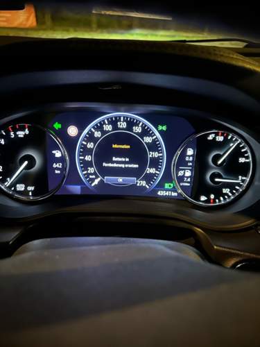

Hatte auch schon mal, das der Tacho ratterte. Mir wurde dann angezeigt,
Batterie schwach
Funkfernbedienung
bitte wechseln
Dies hatte ich so lange ignoriert, bis ich nicht mehr starten konnte, mit dem Schlüssel in der Hosentasche.

Wenn die Batterie im Schlüsse zu geringe Leistung hat steht da
Batterie in Fernbedienung ersetzen
