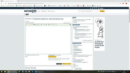

@A346 schrieb am 9. März 2019 um 09:28:10 Uhr:
Thomas,
Du musst im erweiterten Editor schreiben. Dort ist unten der Button "Durchsuchen".
Da lädst Du dann das Video hoch.
LG
Udo
danke Udo, ich bin zu blöd dazu.
Ich öffne den erweiterten ... ich sehe auch "Datei auswählen" und darunter "Bilder hochladen".
Ich habe natürlich versucht das Video anzuklicken, es lassen sich aber nur Bilder laden :-(
"durchsuchen" kann ich leider nicht sehen.
Thomas,
auf die grau unterlegte Schaltfläche "Durchsuchen" klicken, nicht auf gelb unterlegte "Bild(er) hochladen".
Wenn Du auf "Durchsuchen" klickst, werden deine Dateien angezeigt. Da klickst Du dann auf dein Video und lädst es hoch.
Dann einen kurzen Text schreiben und auf "Antwort erstellen" klicken.
LG
Udo
danke, an dem System könnte man was ändern, damit man nicht nur das Wort Bilder sieht. :-(

bei mir sieht es so aus, "durchsuchen" gibt es bei mir nicht.
Mt
"Datei auswählen"!?
Seltsam, bei mir steht da "Durchsuchen..." 😕
LG
Udo
@A346 schrieb am 9. März 2019 um 10:59:40 Uhr:
LG
Udo
na dann liegt es doch nicht an meinem IQ :-)
Nö,
aber die Art, wie Dateien angehängt werden können, ist bei beiden Schaltflächen letztlich gleich 🙂
LG
Udo
@A346 schrieb am 9. März 2019 um 11:11:08 Uhr:
Nö,
LG
Udo
der Aufbau scheint mir nicht logisch.
der Normalverbraucher glaubt:
1. in Datei das Bild (kein Video) aussuchen
2. (gelber Button) hochladen
3. Antwort erstellen
Aber egal, jetzt habe ich es ja gelernt, es könnte aber überarbeitet werden.
Schönes WE
Thomas
