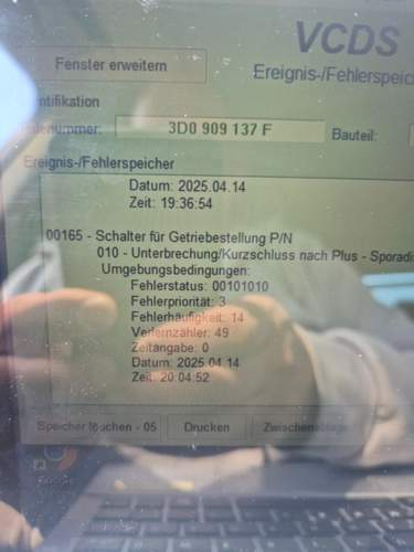

Hallo zusammen. Bei meinem Phaeton ist folgende Auffälligkeit.
Hab ihn seit ca 1,5 Wochen. Der Startknopf hat bei der Probefahrt mehrfach funktioniert.
Seit dem ich ihn abgeholt hab, funktioniert er nicht mehr.
Mitm Schlüssel( aber nur mit dem einen) startet er ganz normal .
Der Zweiteschlüssel funktionierte nicht, im Display steht dann was mit Wegfahrsperre .
Batterie im Schlüssel 2 ist getauscht.
Wenn ich versuche mitm startknopf zu starten, passiert nix.
Wenn ich mit Schlüssel 1 zündung an mache und dann den startknopf drücke, geht zündung aus und die Lenksäule verriegelt.
Im kessy ist kein Fehler hinterlegt, anbei der Fehler für Schlüssel 2.
Jemand ne Idee. In der Suche hab ich geguckt aber genaue Fehler nicht gefunden.
Viele Grüße Sami

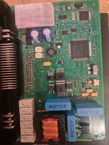

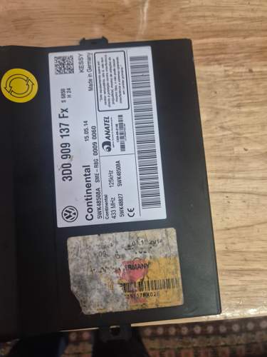

Naja hat mir keine Ruhe gelassen,
Eben mal Kessy ausgebaut bisschen feucht isses da unterm Teppich tatsächlich.
Kein stehendes wasser aber feuchte Dämmung.
Kessy minimal feucht aber noch nix gammelig .
Leg das jetzt mal zum trocknen und dann mal sehen.

Wenn Dein P aus 2008 ist und das Kessy so wie es aussieht aus 2014, dann war da schon einer dran
Da wirst du recht haben.
Naja mal sehen.

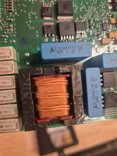

An dem runden Stecker ist bisschen Grünspan an 3 Kontakten, mach ich erstmal sauber.
Der große Stecker sieht gut aus.

Hatte jetzt die Stecker zu Kessy vernünftig gereinigt, war Grünspan dran.
Und siehe da, startknopf läuft.
