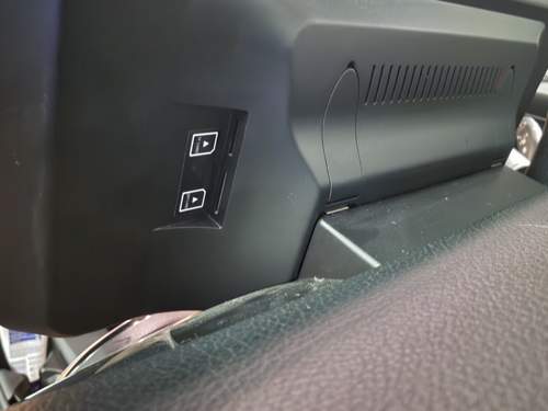

Ich habe eine B250e Occasion von einem Autohändler gekauft. Anscheinen hatte der Verkäufer weniger Ahnung was das Auto alles kann, als ich mit kurzer Internetrecherche...
Laut Händler kein Google-Maps oder ähnlicher vorhanden und Display kein Touchscreen; Ich findes es mit 3 Fingertipps auf dem Touchscreen...
Nun frage ich mich, was an dem Auto alles nachgerüstet wurde. Der Display hat irgendwie das COMAND System unter NTG-Menü, ist gleichzeitig ein vollwertiges Android 10 Tablet.
Es hat eine Rückfahrkamera, die funktioniert. Die Frontkamera hat auch einmal funktioniert, jedoch nach dem zurücksetzen des Android Tablets (Es war noch ein alter Google-Account angemeldet...) ist diese nicht mehr sichtbar.
Vielleicht könnt ihr mir da helfen:

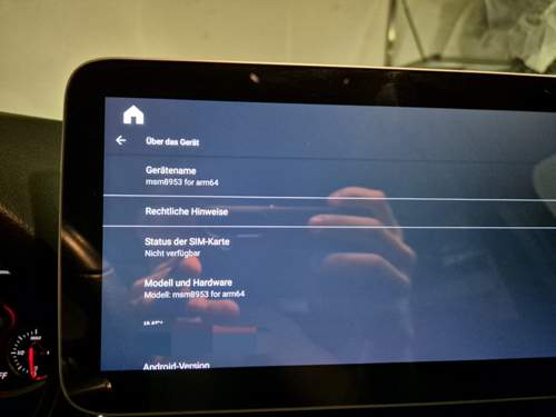

Start im Automodus
Android Einstellungen

Die Bilder zeigen sehr deutlich, dass es nicht mehr der Original Monitor ist, sondern ein Android Monitor, der auch die Anzeigen des "alten" Monitors anzeigen kann, aber eben auch noch einiges mehr. Da bringt es im Bezug auf den Monitor nichts, wenn er die Vin abfragt. Alles andere kann man natürlich nachschauen
Dab+ kannst Du bei den Monitoren normalerweise nachrüsten. Das erweiterte Menü, zumindest ist es bei meinem Androidradio so, ermöglicht nochmal weitere Einstellungen, wie zB Frontkamera ja/nein, wie lange soll sie laufen usw.
Für das Passwort musst Du tatsächlich herausfinden, von wem das Radio stammt, da jeder ein anderes Passwort verwendet. Erisin verwendet zB 5 verschiedene;-( vielleicht klappt auch 12345. Hast Du evtl. noch irgendwo eine Bedienungsanleitung? Oder über den Händler den Vorbesitzer erfragen und da mal nachfragen.

Was der Monitor anzeigt, ist nicht vom Monitor abhängig, sonderm vom Steuergrät Audio, hier ursprünglich das Mercedes Comand.
Wobei der Monitor scheinbar nicht mehr original ist, sondern als Ausiosystem getauscht wurde.
Was da jetzt werkelt, scheinbar mit Android, dass muss er beim Vorbesitzer nachfragen.
Könnte ein Navifly sein, ein Chinakracher.

Wenigstens weiss ich jetzt das der Display definitiv nicht Original ist. Ich habe auf eine Dokument im innern des Wagens Details zu einem Vorbesitzer gefunden und diesen per Whatsapp kontaktiert. Leider keine Antwort bis jetzt... Das Passwort hat er leider auch nicht in der Bedienungsanleitung notiert. Vielleicht weiss der Verkäufer noch mehr. Werde ihn definitiv kontaktieren und allenfalls mit etwas nachdruck das PW einfordern.
Gemäss den Fotos könnte es dieses sein:
https://www.realmediashop.de/...rplay-fuer-Benz-B-Class-W246-W242-NTG5
oder sowas:
https://de.aliexpress.com/item/1005002252273906.html
Somit wird es schon schwierig das Passwort für das erweiterte Menü herauszufinden. Gibt es da eine Liste mit bekannten Passwörtern? Wie kann ich den Hersteller des Android-Displays herausfinden? Kann ich das mit einem anderen Hardwarereset zurücksetzen?
Im Worst Case muss ich ein neues Tablet bestellen.

Das Passwort konnte ich nun ausfindig machen. Die Frontkamera läuft wieder 🙂
Für alle zukünfigen, die auf diesen Thread stossen und das Passwort suchen: 190627
Quelle: https://www.realmediashop.de/DOKU/TUBENZ_QUICKGUIDE_DE.pdf
Hat wohl auch mit diesem Github-Repo zu tun (gemäss Datenspuren im Android)
https://github.com/KswCarProject
