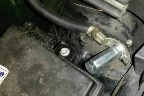

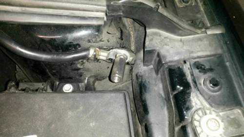

Mag ja sein, dass Masse gut erreichbar ist, aber der Stift ist so kurz und dünn, dass man die Klemme des Kabels nicht vernünftig anbingen kann, da kann ich den TE absolut nachvollziehen. Bei meinem MK3 ist vor zwei Monaten die Batterie verstorben, und ich rief meinen Vater, der auch einen MK3 fährt zwecks Starthilfe und wir haben fast eine Stunde gebraucht, bis wir endlich einen vernünftigen Massekontakt zustande gebracht haben. Das alles natürlich bei strömendem Regen...
Als Konsequenz hab ich den Massestift ausgebaut und das ganze mit einem Edelstahl-Gewindestift und einer 30mm-Edelstahl-Langmutter befestigt, sodass man die Polzange vernünftig anbringen kann!

Haha DAS nenne ich mal eine geniale Lösung.
Cool!
Für das CTEK reicht die Lasche, für alles andere leider zu klein sonst.
Edelstahl ist als elektrischer Leiter nicht die beste Wahl.
https://de.wikipedia.org/wiki/Elektrische_Leitf%C3%A4higkeit
Siehe da. Das ist mir neu! Interessante Info! 😰
Scheint allerdings nur in der Theorie relevant zu sein, da es einwandfrei funktioniert (schon getestet) und jeder, der es nachbauen will, kann sich dieselben Teile aus Eisen besorgen. 🙂
Danke für den guten Tipp!

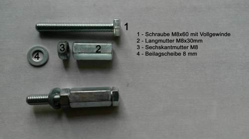

Im Nachhinein würd ich es etwas anders machen. Meld mich später nochmal!
So das hat jetzt etwas lange gedauert, Entschuldigung. Also bei der Konstruktion hab ich anfangs nen Denkfehler gemacht. Ich dachte, die Mutter am Federbeindom könnte man abnehmen und daher war meine Idee, eine M8x40er Schraube von "innen nach außen", quasi vom Federbeindom weg in richtung Fahrzeugfront zu stecken und das ganze dann mit einer normalen und einer Langmutter zu fixieren. Funktionierte aber nicht, da die Mutter am Federbeindom angeschweißt ist. Deshalb hab ich von der 8x40er Schraube den Kopf abgetrennt und auf dem entstandenen Gewindestift die Langmutter gegen die normale Mutter gekontert und das dann als Schraube verwendet.
Müsste ich es jetzt nochmal machen, würde ich eine M8x60er Vollgewindeschraube verwenden, die Langmutter und evtl. eine normale Mutter draufschrauben und das Massekabel dann mit dem Ding festschrauben. Beilagscheibe nicht vergessen. Und vermutlich Teile aus Eisen verwenden, da diese eine bessere elektrische Leitfähigkeit haben.
Wäre glaub ich die bessere Lösung!
Edit: Ich hab Langmuttern M8x30mm verwendet!

Dann versuch mal beim Focus MK3 an den Minuspol der Batterie zu kommen, da gibs nur die möglichkeit rechts mit den "Stift" ^^ und so wird es auch bei viele weiteren fahrzeugen aussehen: man kommt nicht gescheit ran, man hat wenn nur die möglichkeit Masse via Karosse etc.
