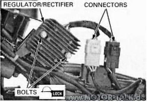

SO sieht der Regler vom Wallstreet aus, wie sieht der vom SH 125 aus ???
wölfle

Hier der sh125i regler
Document
Hmm, sieht ja ziemlich gleich aus !!! 😰
Hat der auch einen 4 Kontakt-Stecker aber mit nur 3 Kabeln und einen 3 kontakt stecker mit 3 Kabeln ??
der eine mit 3 gelben Kabeln.....und der andere mit rot/weiss, schwarz und grün ??? 😰
dann wirds wohl der gleiche Regler sein !!!
wölfle 😰
