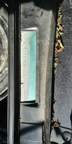

ich habe mich gerade hier angemeldet, weil ich mit meinem Latein am Ende bin. ich habe jetzt folgende Odyssee durch:
Mein Golf ist während der Fahrt immer wieder mal in großen Abständen der Motor ausgegangen. Ließ sich aber sofort wieder starten. Danach ist er einmal ausgegangen und ich konnte nicht wieder starten. ADAC gerufen, welcher meinte, dass der Zündverteiler kaputt ist. Nachdem die Werkstatt sich geweigert hat, das Auto zu reparieren habe ich ihn bei mir zuhause abgestellt. Seitdem konnte ich nur noch ein zwei mal starten. Wenn er dann mal läuft dann ruckelt der Motor.
Inzwischen habe ich Zündverteiler, Zündspule, Zündkerzen und Zündkabel selber gewechselt. Die Benzinpumpe macht Geräusche und scheint auch zu gehen.
Was könnte es noch sein?
Außerdem denke ich, dass das ruckeln nach dem Einbau des neuen Zündverteilers durch eine falsche Kabelbelegung kommen könnte. Im Internet habe ich gelesen, dass die Verteilung im Uhrzeigersinn 1,3,4,2 sein sollte. Wo die 1 ist auf der Verteilerkappe ist, weiß ich leider nicht. Wer kann mir helfen?
Danke für eure Hilfe!
(Bitte seid nachsichtig mit mir, ich bin absoluter Anfänger was Autosachen angeht...)

Aber wenn das ein 1,4er ist kann es mit dem Ventildeckel NUR ein ABD sein.
Mich wundert eher der Verteiler, der Hallgeberanschluß müsste eigentlich "auf 12 Uhr" stehen.

Der Strich für Zyl.1 ist auf dem Rand des Gehäuses in "9 Uhr" Position zu sehen.
Vmtl. hast Du den Vert. um 180° versetzt eingebaut was jedoch belanglos ist da Du ja jetzt vmtl. die Zündkabel auch um 180° versetzt hast. (Bild 1 )
