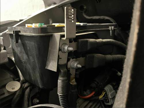

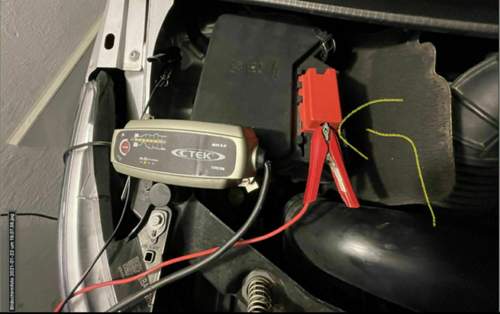

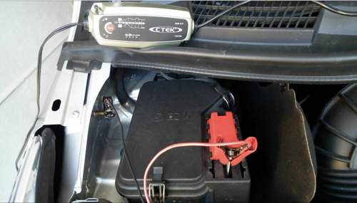

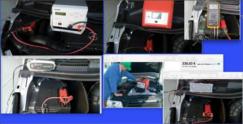

So wirds richtig:
1
2
3
Sehr cool danke Pahul! Muss ich mir spaeter angucken

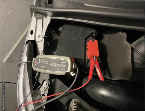

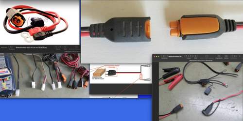

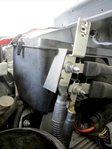

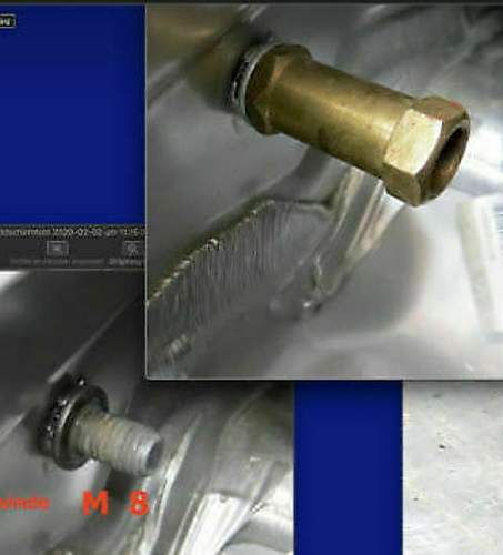

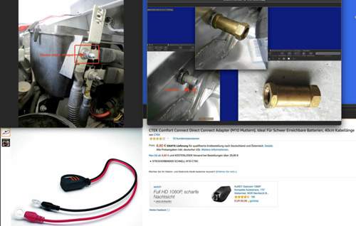

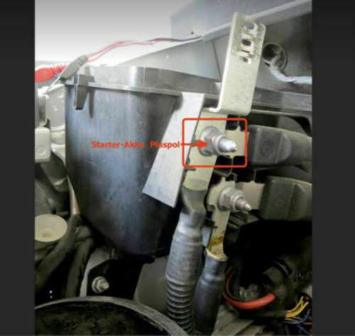

@Pahul Also wenn ich dich richtig verstehe, dann schraubst du den Comfort Connect-Adapter Minuspol unter diese Kupferschraube und ziehst die Kupferschraube wieder drüber - Aber wo schraubst du den Pluspol an? DAs Bild das du zeigst, ist das unter der Abdeckung?
Kupfer
Starter
Wenn ich das richtig sehe, ist das das Blech, welches unter der roten Abdeckung ist, nur seitlich gesehen.
.jpg

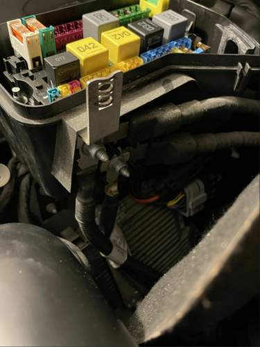

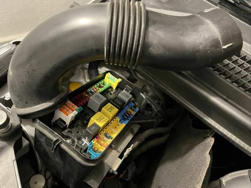

Ringöse vom Pluspol des Ladegerätes dauerhaft anbringen:
- Deckel vom Sicherungskasten ausklipsen
- Plastik-Luftrohr abziehen
dann liegen die 25er Cu-Seile frei, da können > 300 Ampere Startstrom vom ADAC auf den -20 Grad kalten Dieselmotor als Starthilfe "draufgeschoben" werden.
1
2
3
+3
Mir ist gestern stressbedingt was dummes passiert: Zündung bei offener Tür über Nacht in der Garage angelassen.
Jetzt geht nicht mal mehr ein Lämpchen im Cluster an. Zu allem Überfluss kann ich in der Garage die Motorhaube nicht weiter als 3cm öffnen.
Jetzt hab ich hier im Thread nach Lösungen gesucht und bin auf die Batterie unterm Beifahrersitz gestoßen (wie im Bild).
Ich hab zum Glück ein noch verpacktes CTEK MXS 10.
Ladegerät auf AGM konfigurieren und dann an die Batterie unterm Fahrersitz!? Würde das funktionieren?
Muss ich sonst irgendwas besonderes beachten?
(Die Bedienungsanleitung hat mir bzgl. Gasentwicklung etwas Angst gemacht)
Danke

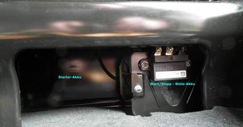

Batterie unter Beifahrersitz
du mußt die unterm Beifahrersitz laden, das ist die Starterbatterie.
Der Zugang zur Starterbatterie - nicht unter dem Beifahrersitz rum-krichen - sondern vorn an den Starthilfspunkten belieb. Ladegerät anhängen !
Die versteckte S/S-Stützbatt. wird dabi ebenfals gleichzeitig auf 100 % vollgeknallt.

@Pahul schrieb am 10. März 2021 um 20:01:29 Uhr:
Er sagte aber, dass er die Haube nur 3cm aufbekommt! @Pahul
Du musst die Batterie gar nicht ausbauen, einfach das Ladegerät an die Starthilfpunkte anschließen und darauf hoffen, dass die Batterie noch okay ist. Wenn das die erste Tiefentladung war, dann hast Du gute Chancen. Bei einem 10 Ampere Ladegerät reicht eine 4-5 stündige Ladung, damit die Kiste wieder locker anspringt. Besser ist natürlich, du wartest, bis die Batterie auch wirklich voll ist. Dauert aber dann eher im Bereich 10-14 Stunden.
Wenn Du die Motorhaube tatsächlich nicht ab bekommst: Plastikabdeckung hinter dem Beifahrersitz abnehmen das Plus am Trennrelais suchen (müsste die rechte dicke Schraube in der Mitte sein), Masse irgendwo an der Karosse anklemmen und darüber laden. wird auch funktionieren.
Alternativ kannst Du, wenn GAR nichts anderes geht (und Du viel Zeit hast) einen Stecker für Zigarettenanzünder nehmen, diesen einstecken, an einem Kabel Plus und Minus anklemmen und die Zündung auf "an" lassen, dann kann (mit großen Widerstandsverlusten) über den Zigarettenanzünder auch geladen werden. Die Anzünder sind mit 15 A abgesichert, Du schiebst maximal 10A drüber, sollte passen. Batterie wird aber auf diese Weise nie ganz voll. Das quasi die absolute NOTlösung!

Vielen Dank an alle für eure Hilfsbereitschaft und die vielen Tipps!
Starterbatterie = die unterm Beifahrersitz?
Wenn die Haube vorübergehend klemmt ... kannst du auch hier - sieh Bild - an die mittl. Skt. -Schraube direkt den Pluspol erreichen ... Anmerkung: die kleine S/S 12 Ah wird dabei sofort automat. mit voll aufgeladen !
p.s.:
Foto zeigt Beifahrersitz von hinten und ganz unten ... hinter der Plaste-Abdeckung !
1
2
Starterbatterie = unterm Beifahrersitz
