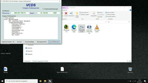

Themenstarteram 29. August 2021 um 11:30
Moin,
@Herki78 :nein ich habe kein B&O. Die Griffe waren defekt und sind abgeklemmt.
@white-head666 :Überlesen habe ich es nicht nur weiß ich nicht was ich damit anfangen soll.
Seit heute ich auch nur noch im Motor Stg; Getriebe Stg und im Schalttafeleinsatz Motorsteuergerät defekt. Aber das kann ja auch aus unterspannung kommen.
Morgen besorge ich erstmal eine neue Batterie um das ausschließen zu können.
Im Fehlerspeicher hat das MotorStg auch ein das Datum 07.05.2007 Uhrzeit 12:07 und keinen Km Stand. Ich hoffe auf unterversorgung.
Greetz
Ja, das wünsche ich dir.
Ich glaube aber nicht an Unterspannung -> 13,22V laut FS
Das sollte die Botschaft sein…

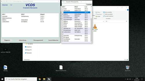

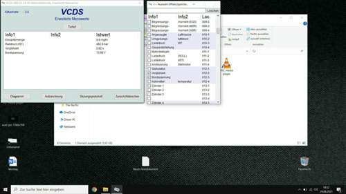

Themenstarteram 30. August 2021 um 9:11
Moin,
Ok heute sprang er wieder mehrmals ohne Probleme an. Alle FS sind leer.
Ich habe mal ein paar Bilder angehängt. Gefahren bin ich noch nicht aber um 14:00 Uhr hole ich die neue Batterie ab dann werden wir sehen. Getauscht wird sie trotzdem.
@white-head666
Sagst du mir wie ich die Botschaft zu deuten habe? Auf was schließt das bzw. wie muss ich damit umgehen?
greetz
Batterie-nur
Bordspannung-13-98v
Fs-motor-stg-29
Das mit 13,22V genug Spannung vorhanden war.
Ein neuer Akku ist aber kein Fehler nicht, zumal wenn man nicht wirklich weiß wie alt er ist.
