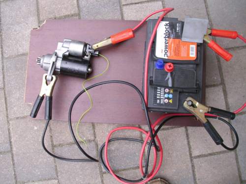

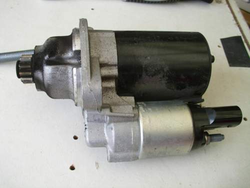

Ich mußte meinen Anlasser (Caddy) mal ausbauen, zerlegen, reinigen, da Kohlenstaub die Schleifkohlen blockierte. Klackte nur noch, lief nicht an. Kleine Ursache große Wirkung. Bei Geräuschen sieht es anders aus, da ist dann wohl was größeres defekt.

Startet normal seit ca 2 Jahren. Hatte schon Anlasser zerlegt, da kam Metallmehl beim Öffnen raus, verschmorte Bauteile, einer sah aus wie ein Vogelnest. Da haben sich die Drähte der Wicklungen innerlich rumgewickelt, dann ist nichts mehr zu retten. Ich als Bastler mach alles (defekte) ob Auto, oder Haushaltsgeräte auf, schau nach, was da noch zu machen ist.
Wenn in Deinem Fall der Anlasser neu muß, würde ich den Alten mal öffnen, und nachschauen.
