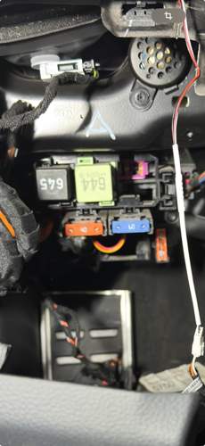

Mein A64G Avant mit 150.000 Km zeigt beim Start verschiedene Systemfehler und verweigert den Start.
Nach einigen Minuten erneut gestartet, Systemfehler werden angezeigt, Auto startet und fährt einwandfrei.
Fehler in den Systemen offensichtlich nicht vorhanden.
In der Werkstatt hat man die Systemfehler ausgelesen und ein angeblich nicht benötigtes Relais in der Kofferaumverkleidung an eine andere Position getauscht.
Nach 3 Tagen nun das gleiche Problem, Systemfehler,
viele verschiedene Fehler werden angezeigt (Getriebe/Reifendruck/Feststellbremse, etc) , doch nun lässt
sich das Auto gar nicht mehr starten, sondern wurde soeben abgeschleppt zur Werkstatt.
Ich hoffe, nun nicht in endlose Elektronikprobleme mit dem Auto zu geraten....
Hatte jemand hier im Forum schon einmal ein ähnliches Problem ?
Mit der Suchfunktion unter "Startprobleme" und "Systemfehler" habe ich nichts gefunden.
Vielen Dank im voraus für eine Antwort
Andreas
Ich hatte die gleichen Symptome :-(
Bei mir waren es auch die beiden 645 er Relais unterm Wasserkasten und im Fussraum, wie von Euch beschrieben :-) DANKE DANKE DANKE für den Tipp !!!!!
Anbei die Teile Nr 4H0951253A, Preis 18 € /Stck.

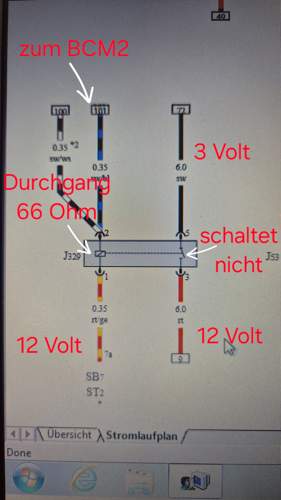

mein A6 Mj 2016 3.0TDI CRTE macht aktuell auch Probleme. Ich hatte gestern den Motor gestartet und dann 5 Sekunden später vcds angeschlossen. 10 Sekunden danach ging der Motor aus und die Lüfter fingen an zu laufen. Ich habe keinerlei Fehlermeldungen im FIS bekommen und konnte den Motor auch seitdem nicht mehr starten. Da die Lüfter nicht aufgehört haben zu drehen, habe ich dann die Batterie abgeklemmt und 10 Sekunden später wieder angeklemmt. Da fingen direkt wieder die Lüfter an zu laufen. Ich habe dann per VCDS ausgelesen und hatte sehr viele Fehler und eine viel zu geringe Spannung auf Klemme 15(um die 4 Volt). Deswegen habe ich über Nacht die Batterie voll geladen. Heute habe ich diese dann wieder eingebaut und immer noch das gleiche Problem. Dann habe ich sämtliche Sicherungen durchgemessen und bemerkt, dass an Relais j329 welches Klemme 15 versorgt 12 Volt ankommen aber nur 3 Volt auf der anderen Seite anliegen. Deswegen habe ich das Relais auch mal gegen ein anderes getauscht aber der Fehler blieb. Im Sicherungsträger B (Fahrerseite) liegen dann bei ST1 auch nur 3 Volt an und deshalb im Kofferraum bei Träger F auch. Ich denke mal, dass deswegen die Steuergeräte nicht booten und somit keine Kommunikation stattfinden kann.
Daraufhin habe ich nochmal einen Scan gezogen. Den ich unten zusammengefasst anhänge. Da die Lüfter vorher schon eine längere Zeit liefen und die Batterie nicht mehr die beste ist, ist die Spannung während des Scans schon wieder sehr niedrig gewesen.
Ich hoffe, dass mir jemand weiterhelfen kann und Dankeschön schonmal.

Für mich sieht das nach einem massiven Klemme 15 (Zündungsplus) Problem aus, 2 - 3,7 Volt sind viel zu wenig für die Steuergeräte. Ich würde alle Relais für Spannungsversorgung der Klemme 15 ersetzen und mir die Kontakte der Relaisträger genau anschauen.
Ich habe mich gerade noch einmal mit den Fehlern und Stromlaufplänen auseinander gesetzt.
Im Fehlerspeicher sind 2 Fehler, bei denen ich vermute, dass es davon kommen könnte. Und zwar sind im Komfortsteuergerät diese beiden Fehler.
03305 - Leitung für Anforderung Motorstart
006 - Kurzschluss nach Plus
03026 - Freigabe Klemme 15
006 - Kurzschluss nach Plus - Warnleuchte EIN
Der 1. Fehler würde mich vermuten lassen, dass ein Kurzschluss vom Start/Stop Schalter zum Komfortsteuergerät vorliegt. Ich konnte in den Stromlaufplänen jedoch nicht herausfinden, welche Leitung für den Motorstart dient.
Der 2. Fehler ist denke ich mein Hauptfehler, da deswegen das Komfortsteuergerät die Klemme 15 nicht Frei gibt. Jedoch habe ich an dem 1. Relais (j329) An pol 1 und 2 gegen Masse gemessen jeweils 12 Volt.
Wenn ich das Relais herausziehe liegt nur noch an Pin 1 12 Volt an.
Das Relais schaltet jedoch nicht. Ich denke mal, dass das Komfortsteuergerät, welches mit pin 2 verbunden ist nicht durchschaltet.
Ich habe es schon mit einem anderen Relais probiert, da ist es aber der selbe Fehler. Desweiteren schalten die Relais mit einer 9 Volt Batterie sofort.
Dann habe ich das Relais mal gezogen und den Fehlerspeicher gelöscht. Die Fehler tauchten wieder auf und Zusätzlich noch
00185 - Ansteuerung Relais für Spannungsversorgung Klemme 15
0011 - Unterbrechung
Ich habe es mal in den Stromlaufplan eingezeichnet, vielleicht kann man da besser erkennen, was gemeint ist.
Ok, Motor CRTE – also Stromlaufpläne 90:
Die Spule hängt an J393 (Zentralsteuergerät für Komfortsystem) Pin2 und der Sicherung SB7 (Pin1), wenn du da 12 Volt misst, hat das Relais angezogen. Dafür müsste allerdings die Zündung eingeschaltet sein.
Der Arbeitskontakt Pin3 kommt über die »Plusverbindung 1 (30a) im Hauptleitungsstrang« (B315) von der Sicherung S133 (direkt an der Batterie) und speist dann über Pin5 zu den Sicherungen SB6 und SB15, von da aus zur »Plusverbindung 1 (15) im Leitungsstrang Motorraum« (D51) und da aus zu weiteren Sicherungen.
Dieses Relais ist also schon wichtig. Ich würde mal die Blechsicherung an der Batterie überprüfen, wenn am Relais Pin3 keine 12 Volt gegen Masse anliegen. Sollten dort 12 Volt anliegen, würde ich das Relais erneuern und die Kontakte überprüfen.
Vielen Dank für deine Mühe und Tipps!
An der Spule kommen bei mir am Arbeitskontakt Pin 3 12 Volt an.
An Pin 1 und 2 der Spule liegen sobald ich die Batterie anklemme 12 Volt an. Die Spule zieht jedoch erst an wenn dort Stom fließt. Der sollte fließen, wenn das Komfortsteuergerät die Freigabe erteilt und die Leitung von Pin 2 auf Masse schaltet. Dies passiert nicht.
Das kann ich daran sehen, da die Spule nicht anzieht(habe die Schutzkappe entfernt).
Ich werde morgen mal versuchen das Komfortsteuergerät frei zu legen. Dann werde ich die Leitung auf Durchgang messen. Ich denke jedoch, dass es damit nicht zusammenhängt, da das Steuergerät bemerkt, wenn das Relais nicht im Steckplatz ist.
Die Kontakte von dem Relais zum Steckplatz habe ich auch durchgemessen. Da ist auch überall Durchgang.
Eventuell gibt es ein Masseproblem bei dem Steuergerät oder das Teil ist defekt.
Wenn alle Leitungen, Kontakte, Spannungen an den Messpunkten in Ordnung sind, kann es ja eigentlich nur noch am Steuergerät liegen.
So, nachdem ich heute den halben Kofferraum auseinander gebaut habe, diverse Leitungen durchgemessen habe und dort alles in Ordnung schien habe ich zufälligerweise im Motorraum gesehen, dass der Massepunkt beim Motorsteuergerät Lose war.
Ich habe diesen dann angezogen und siehe da der A6 bekam nach anklemmen der Batterie sofort Zündung und die Lüfter laufen auch nicht mehr dauerhaft.

Ich habe das Problem jetzt auch öfter. Erstmals im Winter aufgetreten bei sehr kalten Temperaturen, aber jetzt passiert es ständig. Also das ganze ausgelesen und siehe da Klemme 15 Problem.
Habe nun bei 645 Relais im Wasserkasten sowie im Fussraum getauscht, Problem ist das selbe geblieben.
Im Fussraum auf dem Träger ist mir nun aufgefallen das links das 645 Relais sitzt was ja für automatisch Abbl. Innenspiegel sein soll und Klemme 15 das grüne 644 sein müsste. Kann das jemand bestätigen?
Lg
@8vdavid,
Wenn du paar Informationen zum Fahrzeug und zum Motor herausrückst, könnte ich vielleicht nachschauen und die Frage beantworten.
Oh ja klar sorry
BiTdi von 2012
Ok, nachdem was ich gefunden habe, sollte im Fußraum das grüne Relais (644() auf deinem Bild, das Klemme 15 Relais sein.
