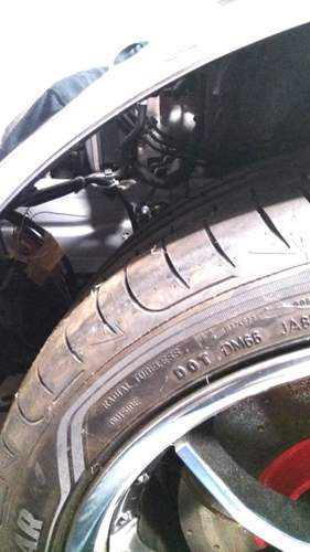

Hierzu müsste, wenn ich das richtig verstanden habe, das Vorderrad auf der Fahrerseite raus und ggf. die Radhausschale, hier könnte man entsprechend am besten ans ABS Steuergerät und an die unterschiedlichsten Massepunkte usw...?

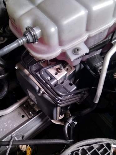

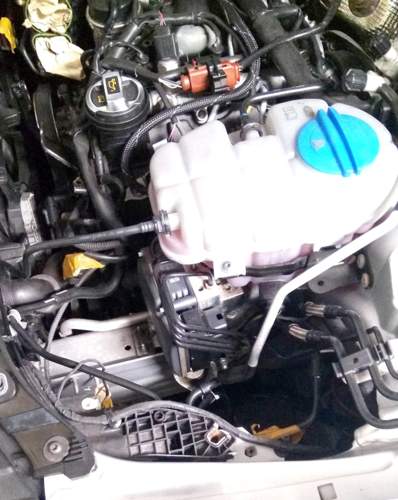

So erstmal die versprochenen Bilder. Zu den restlichen Sachen komme ich erst später.
Abs-stg-finden
Abs-close-up
Massepunkt-seitlich-linkes-vorderrad

Das Steuergerät würde ich nicht öffnen, es sein denn du willst es nicht reparieren lassen und wegwerfen, wenn es defekt ist. Die Werkstatt könnte merken das es geöffnet wurde und deshalb die Gewährleistung verweigern oder die Reparatur ablehnen.

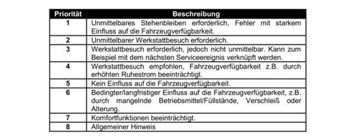

Laut VCDS-Handbuch ist es andersrum, 1 ist schwerwiegend… siehe Screenshot
Perfekt danke für die Info, hier wird aber mMn keine Aussage über die Bauteile getroffen, sondern wie schlimm ein Fehler ist.
Genau, das Schema gilt für alle Fehlermeldungen, unabhängig davon, welches Gerät oder Bauteil betroffen ist. Was ich nicht weiß: Ist das im Speicher abgelegt, oder interpretiert das das Programm aus seiner Datenbank. Vielleicht weiß das ja ein geneigter Mitleser?

Fehlerpriorität bedeutet lt. dieser Person, dass eine Aussage darüber getroffen wird, wie es um das Bauteil steht. Ich würde es aber selbst so verstehen, dass 6 einfach bedeutet, Gefahr für Leib und Leben
Umgekehrt. nunkistar hat es schon geschrieben. Die Benotung stammt halt aus dem Computerbereich und nicht von Schulnoten ab. Es wird dabei der Fehler und NICHT das Bauteil benotet. Nur weil im Stg "x" ein Fehler auftritt, heißt daß ja noch lange nicht, daß dieses Stg dafür verantwortlich ist (kann aber muß nicht).

Sollte ich vielleicht mal am ABS Steuergerät schauen?
Also beim ABS Stg wird in der Regel nur die Platine (also das Gehirn) oder mal der Pumpenmotor getauscht. Der eigentliche (hydraulische) Regelblock hat meistens keinen Fehler. Macht die Reparatur günstiger.
Was Du machen kannst, ist vorsichtig mal an dem Stecker, der in den Block geht "Gewaltfrei" daran wackeln. Dazu vorher den FS löschen und beim Wacklen Zündung und Motor an. Danach FS erneut auslesen. Man kann den Block im Bereich der Platine auch mal vorsichtig mit einem Heißluftfön anwärmen. Dabei natürlich den Fön nicht auf 650°C stellen...

Messpunkte in der Nähe vom ABS Steuergerät sind zu prüfen, festsitzen der Mutter bzw. Korrosion sind zu prüfen bzw. das ABS Steuergerät ggf. selbst.
Genau, daß ist eine einfache Prüfung. Das ABS und die Lenkung brauchen schon sehr hohe Ströme. Da kann schon eine leichte Korrossion Probleme verursachen. Hoher Strom+Widerstand = hoher Abfall der Spannung.

Nein, Finger weg. Das kann man so ohne weiteres gar nicht öffnen. Es muß auch hinterher wieder 100% Wasserdicht sein. Außerdem ist die interene Elektronik empfindlich gegen Schäden durch statische Elektrizität.
