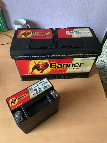

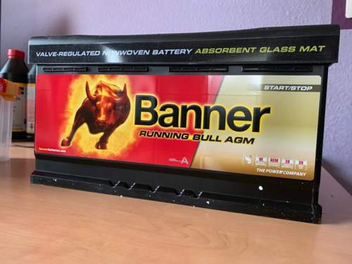

Im letzten Jahr hatte ich ja die Starterbatterie erneuert, gekauft beim Freundlichen . Immer wenn der Wagen mehrere Tage stand , Batterieschutzfunktion aktiviert. Ich dachte erst an Lima oder Regler.
Heute Mittag zum freundlichen und für 1,5 h ein Ersatzwagen bekommen . Starterbatterie kaputt , starker Leistungsabfall :-(... Möchten sie eine neue? Nein bzw ja aber keine Varta und als Stützbatterie keine Flamm.

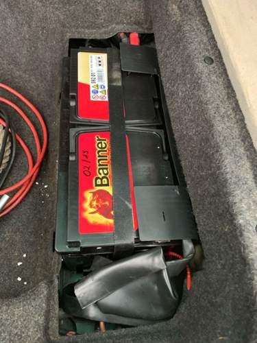

Nun hab ich die Batterien getauscht und die „alte „ (9 Monate) hingebracht. Vollen Kaufpreis von 249€ erstattet bekommen . Hat mich echt überrascht soviel Kulanz. Hatte ich nicht mit gerechnet... Nun habe ich beides von Banner drin und ich hoffe die sind besser..... Beide knapp 300€ und gut ist das .... ;)

Ich bin nicht ganz sicher aber ist die Varta Silver Dynamic nicht immer eine AGM- BATTERIE? Glasflies
Die wurden n.m.K. erst ab den W212 Modelljahr 2010 eingeführt.
Dann würde die alte Ladeelektronik der W211er die Batterie kaputt machen.
Das würde auch erklären warum die nicht so lange gehalten hat.
Wie gesagt, ganz sicher bin ich mir da nicht.
Gruß AWXS
Die Varta Silver Dynamic gibt es als AGM und und als Nicht-AGM.
Die 95A dürfte AGM sein (Naß gibts 85A und 100A.)
M.W. wurden ab Mopf eher nur Naßbatterien eingesetzt.
Ich denke, weder AGMs, noch Naßbatterien werden vom Mopf und VorMopf kaputtgemacht. Es wird ja gar nicht mit erhöhter Ladespannung geladen. Und das Bordnetzmanagement reduziert ja bei vollerer Batterie den Ladestrom sowieso (über die Ladespannung), so sieht es jedenfalls bei uns aus.

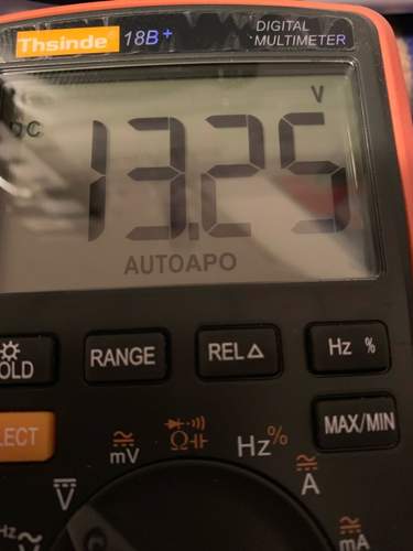

Hallo zusammen , ja sicher war die Varta eine AGM Batterie. Wie jetzt die beiden neuen auch,was anderes wird auch nicht eingebaut. Zumindest nicht bei mir . Hab alles normiert und ihm per Software auch gesagt das ein Batteriewechsel statt gefunden hat. Zeit und Datum haben sich eingestellt und somit auch wieder die HU / AU Meldung. Das hab ich dann wieder umgestellt und es ist Ruhe. Was auch verwunderlich ist, ich habe hinten als Kennzeichenbeleuchtung LED verbaut. Seit einigen Monaten die Meldung -Kennzeichenleuchte rechts- . War aber heile bzw hat geleuchtet. Jetzt wo der vom Strom kurz ab war , ist die Meldung verschwunden. Hatte schon neue LED im Wagen um die zu tauschen. Sehr seltsam. Aber man merkt beim Anlassen das das frischer ist, der dreht besser durch als vorher, also startet auch besser. Ich bin zumindest erstmal gut zufrieden. Im April muss ich zum TÜV. Bremsschläuche hinten und Pendelstangen hinten ( Meyle ) und dann sollte der "ohne Mängel" bekommen. Genug reingesteckt hab ich ja nun, aber daß macht auch nix, er macht Spass :-)
Aber selbst die neuen 213 er Modelle haben AGM verbaut , wegen Start / Stop Funktion. Halten sollen die ja auch wesentlich länger als herkömmliche Naßbatterien. Das auf dem Bild war die Spannung heute morgen nach 14 h Standzeit

Ja mache ich ja auch, aber ich will den eben in Ordnung haben und auch halten. Investitionen gehören da nunmal dazu und man ist ja auch interessiert an sich, ich zumindest. Nun ist natürlich wieder alles verbaut und geschlossen hinten, und nun geh ich da auch nicht mehr bei. Wollte eben den korrekten Wert haben, nach mind 12h. Standzeit.
