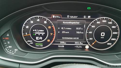

Ich habe den A4 jetzt 1 Woche - konnte alle Systeme testen, nur das Start-Stopsystem hat noch nie den Motor abgeschalten, weder vor eine Ampel oder auch nicht vor geschl. Schranken - es kommt nur immer ein durchgestrichenes weises A im Kreis (siehe Foto). - Ich habe alle Bedingungen lt. Bordbuch erfüllt, Motor stelle sich aber nie ab - was mach ich falsch???

Vielleicht im "Dynamic"-Modus unterwegs oder die S-Tronic im Fahrmodus "S"?
Dann geht der Motor nämlich nicht aus. Des Weiteren gibt es in der Mittelkonsole auch einen Schalter zum deaktivieren, jedoch denke ich mal, dass Du diesen nicht aktiv hast.
Es gibt auch Fahrzeugspezifische Situationen, wo der Motor nicht ausgeht:
- zu heiß (ggf. durch Abgasreinigung)
- zu wenig Spannung in der Batterie

Fahrmodus ist "Efficienci" - habe aber auch schon alle andern getestet. - Motortemp. ist 90° C - Batterie ist neu weil Wagen neu. - Auch Klimaanlage ist so eingestellt das Innenraumtemp. 23° C konstant ist. - Ich habe alle Bedingungen die im Bordbuch stehen befolgt, geht aber nicht, ist auch noch nie gegangen. Schalter zum deaktivieren ist nicht gedrückt - System soll doch aktiv sein. - Ich werde mal nächste Woche zum 🙂 fahren vielleicht weis er ja warum es nicht geht.

Sorry, ich hatte Dein Bild übersehen... dort kann man ja den Modus sehen.
Also wenn er nach einer längeren (>50km) Autobahnfahrt nicht ausgeht, ist vielleicht ein Sensor defekt, der falsche Werte ans Steuergerät liefert und so das Ausgehen verhindert *Spekulationsmodus: off

wie lange war die Fahrstrecke vor dem Stop?
Start/Stop geht selten nach kurzer Fahrt, da müsstest du schon von der AB kommen, oder nach einem Heiß-Start und ein paar 100m Fahrt.
Längerer "Stop and Go"-Verkehr müsste eigentlich auch den Modus auslösen.
Teste das alles mal.
Er wird seine Gründe haben, weshalb er nicht in den Modus geht, warum ist manchmal schwer zu durchschauen.
Defekt ist da wahrscheinlich nichts.

Ich war gestern beim 🙂 - im Fehlerspeicher stand nichts - Batterie ist voll geladen - auch wenn alle Verbraucher ausgeschaltet sind geht Start-Stopsystem nicht. - Die Vermutung von Ihm ist das der Innenraumtemp. Sensor nicht funktioniert (soll auch ein Grund sein damit System geht) weil Klimaanlage immer on ist und auch bei Innenraumtemp. Messung der Wert nicht mit dem eingestellten Wert im Fahrzeug übereinstimmt. - Ich war fast 4 Std. in der Werkstatt mit dem Wagen und ein Fehler wurde nicht gefunden, nur Vermutung. - Er hat einen neuen Fühler bestellt - ich soll am Freitag kommen dann wird er getauscht. - So dann sehen wir dann mal weiter.
mfg Hannes
@A6_tiptronic schrieb am 22. Juni 2016 um 11:27:28 Uhr:
... Die Vermutung von Ihm ist das der Innenraumtemp. Sensor nicht funktioniert ...
Ein defekter Temeraturfühler sollte aber doch auch einen Fehler ablegen?
Gestern beim 🙂 - Fühler wurde getauscht - weiterhin keine Funktion des SSS - 🙂 kontaktiert Audi - bekomme dann bescheid wenn es Neuigkeiten gibt. - werde dann weiter berichten.
