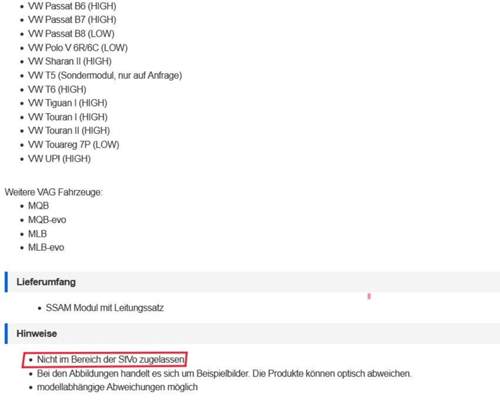

Schau doch mal, was z. B. ein Anbieter eines s. g. Abschaltmoduls:
https://www.active-sound.eu/de/start-stop-automatik-ssa
auf der relevanten Bestellseite
https://www.active-sound.eu/.../...p-automatik-memory-modul-ssam-modul
weiter unten in seiner Produktbeschreibung benennt:
Hinweise
- Nicht im Bereich der StVo zugelassen
- Bei den Abbildungen handelt es sich um Beispielbilder.
- Die Produkte können optisch abweichen.
- modellabhängige Abweichungen möglich
Bezüglich deiner Anmerkung verweise ich mal darauf, dass in unserer Demokratie jeder das Recht auf eine freie Meinungsäusserung hat. Meine Meinung ist halt, dass man Personen, die kein Hintergrundwissen zu angepriesenen unerlaubten Produkten haben, mit entsprechenden Informationen versorgt.
