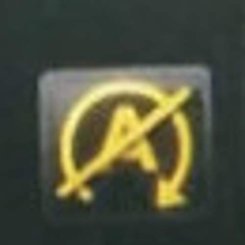

Hallo, ich war am Freitag zur B7 Inspektion inkl Getriebeölwechsel.
Seit dem kann ich Start/ Stop nicht mehr aktivieren.
Beim Zündung an sehe ich noch das Gelbe A, nach dem Starten geht es nicht mal mit dem Knopf manuell zu aktivieren, auch nicht aus dem Comand Menü.
Was ist der Fehler? Muss das Getriebe neu eingefahren werden oder wurde mir die Funktion rausprogrammiert?
Bin über Ratschläge dankbar.
W205 220d 7g 09/16

Hallo Leute, die Werkstatt behauptet heute per Mail:
ich habe mir mal den Kurztest vom 15.05.22 von ihrem Fahrzeug angesehen,
im SAM Front ist hinterlegt, dass der Innwiederstand der Batterie zu hoch ist.
Um die Start/Stop Funktion weiter zu nutzen werden Sie eine eine neue Batterie benötigen,
den Start/Stop Verhinderer kann über die Diagnose ausgelesen werden, sollte das Bordnetz hinterlegt sein haben wir eine neue Batterie da.
bitte vereinbaren Sie einen Termin unter 030…
anbei der Kurztest
B1F4500 Die Starterbatterie hat einen zu hohen Widerstand.

Aber, bei einer "kaputten" Batterie bekommst du trotzdem das gelbe A Symbol angezeigt (außer man deaktiviert start Stopp).

Die Startbatterie ist die Batterie, die zum Anlassen (Starten) verwendet wird. Es ist die einzige 12V-Battrie im Fahrzeug.
Diese Batterie ist bei mir 1 Jahr alt und hat 88% Kapazität, die Werkstatt will es einfach darauf schieben, obwohl es bis zum Getriebeölwechsel alles funktioniert hat..
Wenn da mal nicht versucht wird aus einem von denen verursachtem Fehler noch Geld zu machen in dem man dir noch eine neue Batterie verkaufen will.
Ich würde mal in eine andere Werkstatt fahren und nachsehen lassen ob die den Stecker der Zusatzölpumpe für die Start/Stopp Funktion wieder richtig drauf gemacht haben oder nicht vielleicht eine Pin im Stecker beschäftigt haben.
Vielleicht mal als erstes die Sicherungen prüfen.
Die haben ja die Pumpe beim Getriebeölwechsel abgebaut und seit dem geht die Start/Stopp nicht mehr da liegt der Verdacht nahe meiner Meinung nach.

Das Gelbe Symbol mit dem durchgestrichenem A müsste trotzdem erscheinen, gerade wenn die Batterie das Problem ist.

Mir wurde ein Terminabspracheanruf zugesagt, natürlich nicht erfolgt. Ich denke auch, es liegt an dem Stecker, aber der Servicemeister schiebt es auf die Batterie, weil im Xentry eine Innenwiderstand Meldung der Batterie gespeichert ist.. Das vermutlich auch nur, weil ich die Batterie vor einem Jahr einfach ausgetauscht habe, ohne sie anzulernen..
Aber wie gesagt bis zum Getriebeölwechsel wurde das A ständig grün nach ein paar Minuten Fahrt.
Beim Termin soll wohl speziell eine Start/Stop Diagnose gemacht werden..

Vielen Dank für die Ratschläge, die Steckverbindung zur Getriebeölpumpe prüfen zu lassen.
Wie vermutet, es lag nicht an der Batterie.
