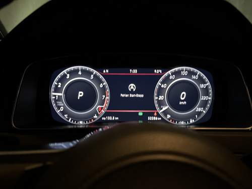

im letzten Jahr hatte ich 2 bis 3 mal über das komplette Jahr verteilt den Fehler "Fehler Start-Stopp" wenn ich das Auto gestartet habe (es leuchten keine sonstigen Warnleuchten und das Auto fährt selbst mit dieser Fehlermeldung normal). Nachdem ich das Auto ausgemacht und wieder neu gestartet habe, war der Fehler weg. Daraufhin bin ich in die Werkstatt gefahren und habe den Fehlerspeicher auslesen lassen, es war kein Fehler abgelegt. Marder würde ich auch erstmal ausschließen, da das Auto erst vor einem Monat beim Service war und das Auto ausschließlich in der Garage steht (natürlich kann man das nicht zu 100% ausschließen 😮)
Nun kommt das Problem leider öfter vor, in dieser Woche bereits 3 mal beim starten des Autos. Fehler ist keiner abgelegt. Ebenfalls hatte ich vor 2 Wochen eine Meldung "Keyless defekt", diese war auch nach einem "Neustart" weg.

Wurde die Batterie beim Service getestet?
Wenn die Start/Stopp immer häufiger mal ausfällt, bis hin zu dauerhaft, und auch sonst immer mal ein paar merkwürdige Spinnereien in der Elektronik auftreten, dann war das in der Vergangenheit bei allen meinen Fahrzeugen (mir 3x passiert) ein erstes Signal für eine schwächelnde Batterie.
Die Leistung reicht noch zum Starten, aber liefert eben nicht mehr eine konstante Spannung und das irritiert die heutzutage feinfühlige Elektronik.

Batterie war laut Tester beim Service okay (gut - nachladen). Könnte aber tatsächlich die Batterie sein, da diese schon 6 Jahre alt ist 😮
Wie gesagt, ich bin damit bestimmt ein 3/4 Jahr rumgefahren und wäre von mir aus auch noch länger gefahren. Das eine ist das Laden und ausreichend Power für den kurzen Startmoment, das andere Spannungsschwankungen im Betrieb.
Aber passt das damit zusammen, dass der Fehler direkt beim starten auftritt? 😮 Und nach einem "Neustart" weg ist?
Natürlich. Die Batterie wird ja nach dem Start direkt wieder geladen und reicht für den nächsten Neustart aus. Nur wenn das Auto dann wieder etwas länger steht, fällt die Spannung allmählich ab.
Rein logisch müsste es ja eigentlich genau umgekehrt sein. Nach einem Kaltstart ist die Start/Stopp ja eh für eine gewisse Zeit deaktiviert. Nach einem Warmstart nicht.
Ist dieser denn nach dem Warmstart komplett weg (auch nach anschließenden Start/Stopp Manövern), oder kommt der Fehler irgendwann im Verlauf der Fahrt wieder?
Hmm, wenn ich mich richtig erinnere (habe bei dem Fehler in letzter Zeit immer das Auto neugestartet), kommt der Fehler während der Fahrt immer wieder, wenn man steht (bspw. an der Ampel, außer man macht das Start/Stopp System per Taste aus, dann ist der Fehler weg)
Habe inzwischen eine neue Batterie verbaut, leider heute wieder der gleiche Fehler 🙁 Hat noch jemand eine Idee, was das sein könnte? Anscheinend gibt es den Fehler öfter "Mein Octavia RS spuckt seit kurzem die o.g. Fehlermeldung aus. Fernbedienung geht, Start Stop geht nicht und die Keyless Funktion geht auch nicht." (aus einem anderen Forum), allerdings gab es dort auch keine Lösung.
@dimitrihs auf der Batterie Minuspol ist ein Kabel mit Stecker , wenn das Kabel gebrochen ist dann funktioniert Start Stop auch nicht mehr
Hmm, also start/stopp funktioniert ohne Probleme, nur wenn dieser Fehler angezeigt wird, funktioniert es nicht, bis das Auto neugestartert wird 😮
