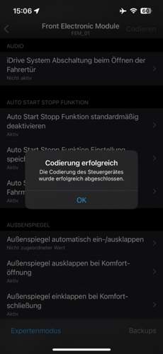

Ich hatte mit BimmerCode versucht die Einstellung der Start Stop Funktion so zu ändern das sie gespeichert bleibt leider funktioniert das nicht hat jemand eine Idee?
Baujahr 2019 320 D F31

Hi, du hast bestimmt die letzte Einstellung gespeichert. Mach start stop aus mit dem Finger, dann sollte es beim nächsten Motorstart aus bleiben

Bist du vielleicht im Demo Mode gewesen?

Hab es jetz nochmal ausprobiert leider ohne Erfolg.
Sobald man losrollt aktiviert sich die start stop wieder.

Steht es bei bimmercode als aktiv?

Letze Einstellung merken ist als aktiv gesetzt

Codier noch mal
Dann start stop aus mit Finger und dann den Motor aus, das sollte dann gespeichert werden

Hab mit Einstellung Start stop aus codiert
Leider geht’s noch immer nicht

Sehr komisch, ich hab das gleiche Auto, ging problemlos. Auch bei anderen Modellen habe ich es codiert, selbst beim e90 hats geklappt, bei dem war nur „letzte Einstellung speichern“ möglich, als Option

Was ist die dritte Option? Die steht auch auf aktiv bei dir, ich kann aber nicht sehen was da steht

Ach das ist das mit Eco Modus, hmm. Ich kann es mir nicht erklären warum es bei dir nicht funktioniert
