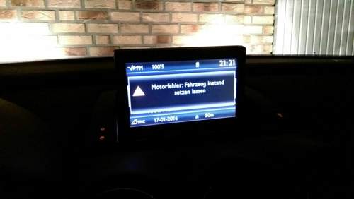

Ich klinke, wenn ich darf, mich hier mal ein.
Ich habe mit meiner SSA Probleme.
Wollte vorhin kurz zur Pizzeria fahren. Beim Anlassen des Motors kam direkt die Meldung,
die ich auf dem Foto mal mit angehangen habe.
Es ist ein Peugeot 308 Baujahr 2011, 1,6 Liter Diesel.
Was könnte das sein? Vielleicht einer eine Idee? Ich hoffe, dass es nichts teures sein wird.
MfG Dagobert2409

Auslesen Fehlerspeicher stimme ich voll zu.
Glaube aber das ganze hat nichts mit SSA zu tun.
PSA hätte diese merkwürdige Meldung wirklich präzisser machen können.
Da bauen sie gute Motoren, aber mit so Kleinigkeiten ruinieren sie ihren Ruf.
Ich persönlich lese auftretende Fehler selbst aus und mit etwas glück habe ich dann präzise Infos über mögliche Ursachen.
siehe
Motorfehler hat nix mit S&S zutun.
Mittlerweile geht die SSA wieder. Ich denke mal, dass es was mit einer entladenen Starter-Batterie zu tun hatte.
Der Wagen hatte auch ein paar Tage gestanden. Der Meister von Peugeot meinte auch am Telefon, ich sollte mal
noch ein bissel mit dem Wagen fahren, vielleicht verschwindet der Fehler wieder. So war es dann auch. Zwei Tage
später musste ich eine weitere Strecke am Tag mit dem Wagen fahren. Dabei konnte sich scheinbar die Starter-
Batterie wieder genug aufladen, sodass der Kondensator für die SSA auch wieder Energie tanken konnte.
Jetzt ist wieder alles im Lot.
Der Meister gab mir aber noch den Hinweis, dass wohl demnächst eine neue Starter-Batterie fällig wird.
MfG Dagobert2409
Die S&S zählt jeden Start mit und Zählt ebenso jeden nicht erfolgten Startversuch und listet diesen ein mit dem Grund , natürlich wird auch die Batterie über das Batteriemanagementsystem überwacht sind die notwenidgen Parameter nicht vorhanden so startet dieses nicht meistens mit einem Blinkendem "ECO" symbol gekennzeichnet
