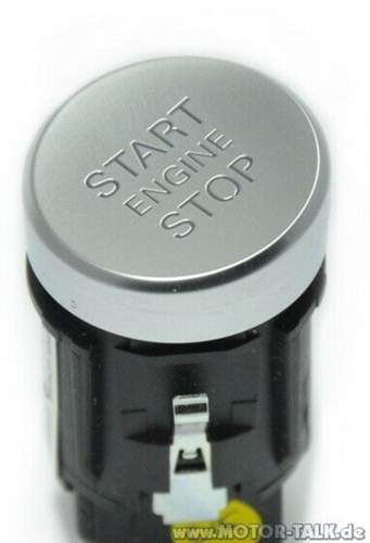

als ich in meinem A4 etwas Staub gewischt habe ist mir mein Lappen am "n" am Start Knopf hängen geblieben und hat auch gleich einen Teil nach oben gebogen.
Ist zwar jetzt kein großer Schönheitsfehler aber es stört mich ungemein und immer wenn man draufdrückt bzw. darüberfährt bleibt man trotz runterdrücken des verbogenen Teils hängen
Würde gerne den Knopf austauschen, wenn möglich nicht gleich ganz den ganzen Knopf evtl. nur die Oberseite
Bräuchte dafür die Teilenummer, da ich erst wider in 14-Tagen zum 😁 komme. Mir aber das teil schonmal online bestellen möchte evtl. gebraucht

8K0905217A
37€
Auswechseln und gut ist 😉
wobei das rausziehen nicht ganz einfach ist 😉
mittelkonsolen blende / Bedieneinheit ausbauen
und dann den knopf nach oben rausdrücken, dieser ist aber "verriegelt" durch halteklammern

der soll doch so eigentlich aussehen?
gut zuerkennen die Halteklammern wie scotty schon sagt!
Audi-start-button
Hm, aber das verstümmelte "A" scheint mir eher ein Problem der Konstruktion zu sein. Ich vermute mal, dass die "Maske" mit der Schrift auf den Knopf aufgeklebt wird und unter dem Innenleben des "A" dann einfach zu wenig Klebefläche ist, um das Stück auf Dauer dort zu halten. Auch der kleine "Steg" ist offensichtlich zu dünn dafür.
