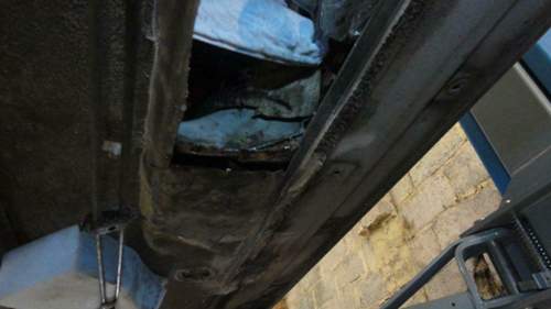

Moin Leute,
meine Freundin hat im Fond fast nen Liter Öl verkippt, was mich dazu brachte den Teppich zu wechseln. Ferner hatte ich eh ein kleines Nässeproblem und wollte da schon seit ner zeit mal nach schauen. Das Fahrzeug hat wohl vor einigen Jahren schon mal einen Aufsetzer bekommen und von einer BMW Fachwerkstatt wurde von unten einfach ein Blech gegen geschweißt oder geklebt. Frage mich ehrlich gesagt wie das wirklich montiert wurde, da ich weder eine naht sehe, noch von unten eine Punktschweißung erkennen kann. Auf der linken Seite ist es noch dicht aber von oben sieht es auch nicht mehr so richtig gut aus und sollte gemacht werden. Des Weiteren ist bei de hinteren linken Wagenheberaufnahme das Blech eingedrückt und es scheint so als würden sich Bleche aufdrücken.
Meine ersten Nachforschungen brachte folgendes zu Tage: Man könnte bei einem Schlachtwagen die Bleche ausschneiden, sofern in gutem Zustand und mit ner Naht reinschweißen. Wie realistisch ist diese Vorstellung?
Ich war heute auch beim Karosseriebauer. Der sagte alte Bleche zu nehmen wäre nicht gut. Er verlangt für die Instandsetzung 600-800€ Das ist viel Geld. Sie würden neuere, dickere Bleche anfertigen die genau passen. Ich könnte die Rekonstruktion überwachen, da die Werkstatt direkt bei unserem Ingenieurbüro ist. Er meinte, sie würden auch den deformierten Bereich instand setzen.
Was denkt ihr ?

Schlechte Rostbehandlung nach Reparatur. Blech muss wohl ausgeschnitten werden, neu geschweisst, gereinigt, grundiert (Rostschutz), lackiert und danach zusätzlicher Rostschnutz, bzw. Unterbodenschutz.

Ich werde es jetzt aber hier in der Nähe machen lassen. Habe eine Oldtimerwerkstatt an der Hand die mir zur Seite stehen dabei. Werde die Bilder dann hier posten. Bin am Samstag mit dabei und muss anpacken. Die wollen 400€ und den neue ESD braten die mir auch dran.
Das ist ein absolut fairer Preis. Ganz,ganz wichtig ist die Nachbehandlung der eingeschweißten Teile mit
professionellem Unterbodenschutz. Besonders die Schweißnähte sind sehr rostanfällig.

Danke. Leider ist auf der linken Seite hinten das Bodenblech und das der Wagenheber aufnahme auch komplett im Eimer. Dafür muss der Tank und die Kardanwelle raus oder ? So kann man da ja kaum ran mit dem Schweißgerät. Scheinbar sind die Schrauben der Gasleitug der Gasanlage einfach direkt ins Blech getrieben worden ohne dichtmaterial und ohne Fettung oder so. Es ist schon von oben nach unten gegammelt und die Schraube ist der höchste Punkt....
Bei so viel Rost würde ich erst mal eine Bestandsaufnahme über alles durchführen und mir die wirtschaftliche Seite ansehen.
