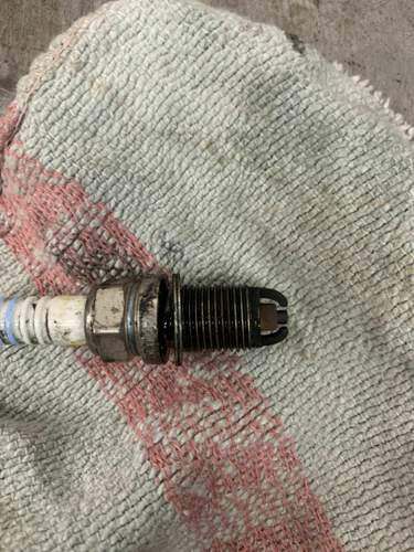

Aber wenn es quasi nur 2 Sachen sein können müsste ich ja sehen wie das zustande kam. Also Kerzen sind neu. Und auf den Kolben ist kein Öl. Das hätte der beim Kompression Test raus gespuckt ... die Kerzen waren trocken. Dadrauf hab ich gleich neue verbaut.
Bis er beim Kompressionstest Öl spuckt, müsste man schon sehr lange Messvorgänge machen. Je Umdrehung kommt da ggf. bei weitem kein Tropfen zusammen.
Neue Kerzen haben schon nach wenigen Minuten Fahrzeit ein sichtbaren Unterschied zwischen den einzelnen Kerzen bei diesem Problem oder sind alle nicht OK, wenn das Öl z. B. über einen defekten Turbolader in den Ansaugtrakt kommt.
So sehen alle 4 Kerzen aus...
Ein gleichmäßiges Bild schließt bei dem plötzlichem auftreten des Ölverbrauch die Zylinder als Ursache aus. Da käme nur ein Zylinder-schaden in Frage was mit einem unterschiedlich Kerzenbild enden würde.
