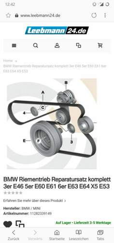

Die Riemenscheibe kann es bei diesem Motor nicht sein da komplett aus Stahl und ohne Gummielasto-Einlage wie beim Diesel.

ist bei dir schon der fehler nun gefunden worden. war es die riemenscheibe?
