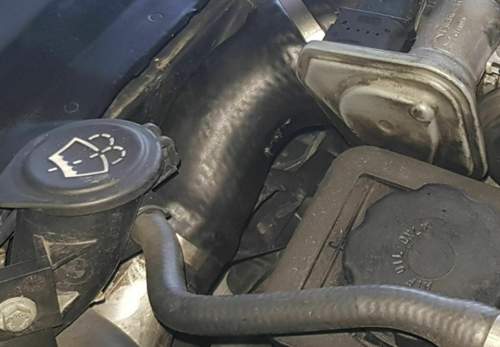

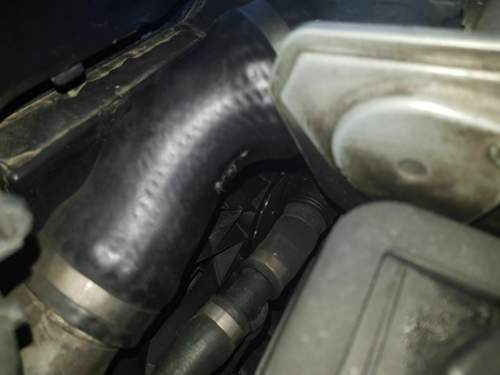

War beim Öamtc der hat einen Fehler gefunden(foto)Der Schlauch von AGR weggeht zum Turbo hat einen Riss.Das könnte erklären das die Fehlermeldung DPF,LMM,die Luftgereusche beim beschleunigen, Leistungsschwund.(Preis 280 euro)für den Schlauch.Ich hoffe das mein Auto Morgen dan entlich läuft.

Habe jetzt starkes Klebeband um den kaputten Schlauch gebunden mit drei Schellen siehe da Das Auto schnurrrrrt
wie ein Baby.Natürlich nur eine Notlössung bis Montag der Teil kommt.
Keine Luftgereusche mehr.keine Drehzahl Schwankungen.Ich bin Überglücklich .Ich hoffe das die ganzen Alarme um den DPF auch weg sind.Und Dad die Ursache war.Ich werde berichten.Und Danke an Alle.

Auto geht wieder schuld war RIS im Turbo Schlauch.Versicherrung zahlt den Schaden auch.
