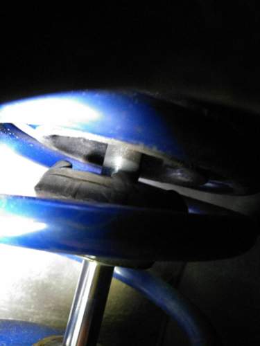

nachdem ich die Karosserie meiner neu erworbenen B5 Limo wieder gerichtet habe und der Wagen auch anspringt. Muss ich mich am die nächste Mängel ranmachen.
An dem Wagen wurde durch den Vorbesitzer kurz vor dem Verkauf ( keine 3tkm gelaufen) ein JOM Gewindefahrwerk verbaut.

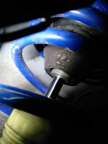

Das klappern ist extrem laut und metallisch. Mein Verdacht war sofort, dass es im Bereich der oberen Dämpferaufnahme entsteht. Habe heute morgen mal die Seitenverkleidung der Rückbank entfernt. Die beiden Schrauben sind fest das weiße Kunststoffteil zur Zentrierung ist verbaut.
2 Fotos mit Blick ins Radhaus im vollständig ausgefederten Zustand habe ich angehängt.

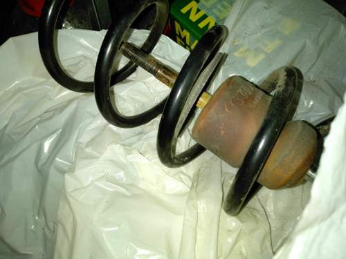

Leider finde ich im Netz keine Anleitung und weiß daher nicht ob die Anordnung der Distanzhülse und der kleinen Scheibe ohne Verwendung der großen siehe Foto des mitgegebenen Serienfahrwerke so vorgesehen ist.
Momentan ist Radmitte Kotflügelkante 340mm eingestellt also in der TÜV-Höhe. AGA ist Serie.
Freue mich auf Hinweise bevor ich zur Überprüfung alles ausbaue.

Hey,
vielleicht hilft Dir das weiter ......https://audi.7zap.com/de/rdw/audi+a4+avant/a4/1999-223/5/
Ansonsten würde ich erst mal bei aufgebockten Fz. versuchen durch hebeln,wackeln,etc. Vibration/Bewegung zu erzeugen um dieses Klappern zu erzeugen; evtl.2.Mann/Frau .
Das ist interessant denn es sieht anders aus als die Abbildung im So wird's gemacht.
Wobei der Seriendämpfer siehe mein letztes Foto mit der Anlagenscheibe für den Federwegbegrenzer wie im Etzold aussieht.
Ja werde suchen aber mit Wippen am Heck höre ich gar nichts wobei sich auch fast nichts bewegt.
Ja also ich hatte a vorgeschlagen nicht nur am Heck zu wippen sondern bei aufgebockten Fz........................................🙄
@tomb4 schrieb am 19. Januar 2020 um 18:18:26 Uhr:
Nein auch im aufgebockter Zustand hört man nichts und es hat auch kein Spiel. Allerdings fehlt meiner Meinung nach eine große Stahlscheibe. Die Kolbenstange wird ja auf Zug und Druck beansprucht weshalb die Scheibe wohl die Anlage beim einfedern darstellt. Ich vermute, dass da Geräusch beim schnellen ausfedert durch aufschlagen der Mutter oben an der darunterliegenden Metallauflage.
Ich baue es am Samstag komplett aus. Dann Stelle ich Fotos rein. Das kann nur falsch montiert sein so wie es klappert.

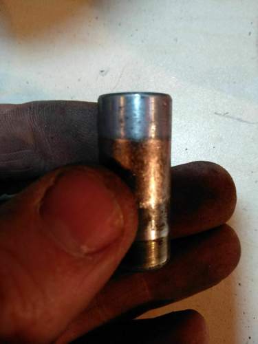

Habe alles ausgebaut:
Der Vorbesitzer hat beim Einbau einiges verkehrt gemacht.
- hinten links war das obere Domlager verkehrt herum eingesetzt.
- beidseitig haben die großen Gegenlager gefehlt.
Der erste Fehler führte zu metallischem Kontakt zw. Hülse und dem metallischen Teil des Domlagers
Ich habe es richtig zusammengebaut und siehe da es fährt sich gut und nichts klappert mehr.
