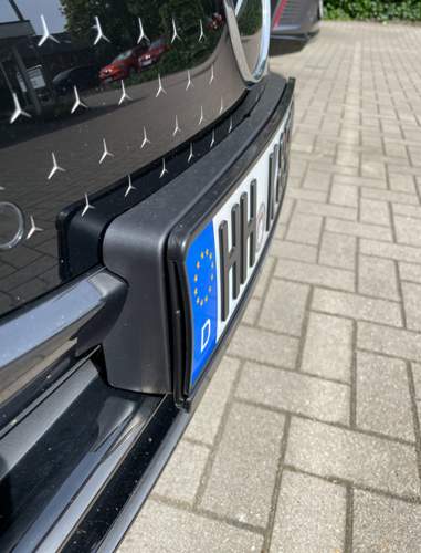

Moin,
da fährt meine Frau auf einer geraden Landstrasse ohne Hindernisse bei super Wetter und auf einmal legt der EQE ohne erkennbaren Grund bei ca. 60 km/h eine Vollbremsung hin. Da wir im Anschluss weder Tierhaare noch Adlerfedern am Kühler finden konnten, habe ich das erstmal dabei belasse.
Nun fahre ich letzte Woche die Kinder zu Schule und auf einer gut befahrenen Strasse bremst der Wagen wieder richtig stark runter. Dieses Mal nicht bis zum Stillstand, aber schon so stark, dass ich Sorge hatte das mir der Hintermann mit voller Wucht reinfährt. Glücklicherweise ist das nicht passiert.

@Dropshot schrieb am 11. Juli 2023 um 11:44:56 Uhr:
Bei Dir ist eindeutig ein (überflüssiger) Halter montiert worden. Bei meinem EQB (auch aus Bremen) ist das nicht der Fall. Vor einigen Jahren hatte ich auch mal einen Halter montiert bekommen. Nach diversen Problemen mit den vorderen Sensoren wurde er abgeschraubt und die Probleme waren weg. Ich würde an Deiner Stelle das Schild direkt auf die Kunststoffunterlage schrauben (lassen).
Da hast Du recht! In Raststatt wurde explizit darauf hingewiesen, vorn darf wegen der Sensoren auf keinen Fall ein Nummernschild- Halter montiert werden!

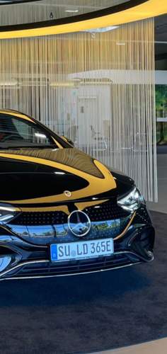

@k8500 schrieb am 11. Juli 2023 um 11:24:42 Uhr:
So sieht das bei mir aus. Ist das bei euch anders?
Wie es die Vorredner schon sagten, darf das so laut MB-Spezifikation gar nicht sein, umso verrückter, dass es dir in Bremen so montiert wurde. 🙄
Für mein Dafürhalten gehört ein 3D-Kennzeichen vorne, habe es auch, weder in einen Rahmen noch geschraubt, sondern auf den angebotenen Klett-/Flauchstreifen. Bei der Montage dann allerdings wichtig, dass der Klettstreifen auf der Grundplatte mit zwei kleinen Schrauben fixiert wird, da er ohne Schrauben gerne mal abfällt in der kalten Jahreszeit - selbst schon erlebt.
Teste es mal aus, ob diese heftigen Phantombremsungen damit ein Ende haben.

Moin.
Mache ich natürlich. Ich habe inzwischen Klettband in Nummernschild Breite bestellt und werde das vermutlich am Wochenende bekommen. Da dieser Fehler nur sporadisch auftritt, ist es natürlich schwer zu sagen ob es behoben ist. Wenn es jedoch nochmal auftritt, wissen wir das der Grund ein anderer sein muss.
Grüße!

Moin.
Mein Nummernschild ist inzwischen mit einem breiten 3M Klettband mit dem Auto verklebt. Das geht vermutlich nie wieder ab :-) Auch bei direkter Sonnenbestrahlung und großer Hitze hat sich der Kleber bisher übrigens nicht verändert.
Eine Bremsung gab es bisher nicht – allerdings ist der Zeitraum seit Montage auch noch relativ kurz.
Was mich allerdings wirklich etwas verärgert ist die Sache, dass der Halter im Werk Bremen montiert wurde. Auf dem Bauteil, auf das der Halter montiert wurde, ist mit Icons und Text ein dicker Hinweis eingeprägt, dass keine Halter montiert werden dürfen! Ohne Worte.
Grüße!
