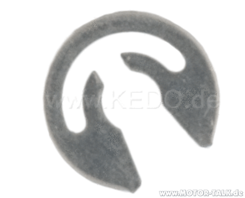

Du meinst sicherlich den Schieber, denn dort sitzt die Düsennadel drin. Die Nadel bildet mit dem Schieber zusammen eine “Einheit“, deren Verbindung jedoch nicht vollkommen starr sein darf. Es ist selbstverständlich möglich, daß die lange Schraubenfeder, welche den Schieber in die geschlossene Position drückt, gleichzeitig auch die Düsennadel in ihrer Position hält. Das geht allerdings nur, wenn ein spezieller Ring (s. Anhang) nach dem Einsetzen der Nadel eingelegt wird, damit der Federdruck über den Nadelclip wirken kann.
Eine andere Variante der Nadelbefestigung im Schieber hast du beim alten Vergaser ja schon gesehen.
Gruß Wolfi

Der Ring ist bei beiden vorhanden, das meine ich nicht. Oben, direkt auf die Nadel kam beim original ein weißes Kunststoff Teil, dass die Nadel zusätzlich arretiert hat ganz unten in dem Zylinder der Membran (Schieber?) . Die fehlt beim Nachbau, bzw lässt sich unten nicht arretieren, da keine Vorrichtung vorhanden ist.
So ist die Nadel bei meinem CV-Vergaser fixiert. Die Düsennadel ist nicht einstellbar, sie hat auch keinen Clip, der in eine andere Kerbe eingesetzt werden kann.
Nachtrag: Du kannst doch leicht überprüfen, ob die Schieberfeder in der Lage ist, die Nadel in ihrer Position zu halten. Nimm den ausgebauten Schieber, setze die Nadel und die Schraubenfeder ein (genau so wie es eingebaut war) und drehe das ganze auf den Kopf. Fällt dabei die Düsennadel heraus bzw. geht ein Stück weit in den Schieber rein, hast du es entweder falsch zusammengebaut oder es fehlt ein Bauteil.

Ja genau, auf deinem Bild diese "fuel needle seat", die kann man bei dem alten noch in der "Piston" durch rechtsdrehen noch da unten befestigen, bei der neuen hält es nur die dicke Feder. Aber ja, ich werde es morgen mal testen, ob es rausfällt oder nicht. Bei der Gelegenheit kann ich mal die Nadel einen tiefer machen, ich will schauen, wie der Roller sich verhält, wenn die Nadel etwas mehr Sprit rausgibt
