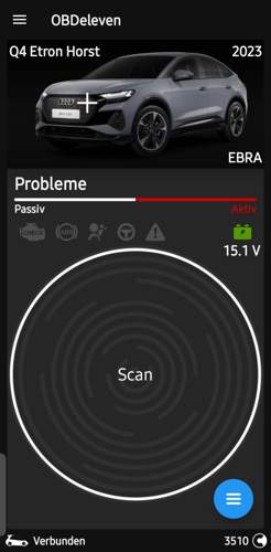

Hab über OBD11 ausgelesen kein Fehler Unterspanung drin, und er zeigt Bordspannung 15,1 Volt an was mir fast zu hoch vorkommt..

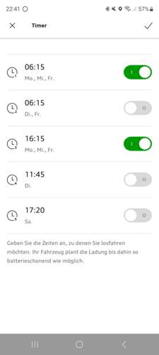

War 3 wochen in den ferien und meiner ist noch immer online, musst einfach alle 3 tage was verändern im timer, dann ist alles ok. Oder bei nur 5 tagen abwesenheit die abfahrzeit programieren.

Heute hab ich ausgelesen... Der Canbus wacht sporadisch auf und ist teilweise mehrere Stunden aktiv. Dadurch Batterie schwach und diese Fehlermeldung
Ich hab den OBD 11 Stecker drin und bin mit Tronity verbunden... Stecker jetzt mal raus und beobachten.

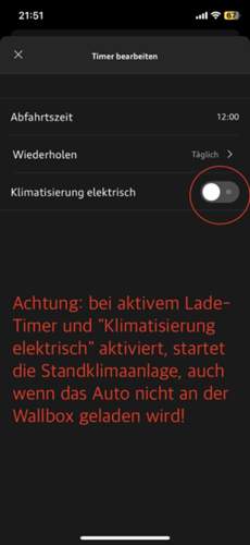

Heute auf Youtube darauf aufmerksam geworden: Bei aktivem Ladetimer und im Ladetimer "Klimatisierung elektrisch" aktiviert, startet die Standklima automatisch, auch wenn das Auto nicht an der Wallbox hängt. https://www.youtube.com/watch?v=9Oph6SGdWE8

Ja genau, kannst den tag aktivieren wo du wieder abreisen möchtest. Da ich jeden 2tag ins geschäft muss, habe ich mo mi fr aktiviert. Dann ist morgens immer mollig warm im auto

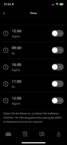

Geht das nur unter Android mit mehreren Tagen? Unter iOS steht mir der Timer immer nur für einen bestimmten Tag zur Auswahl….
