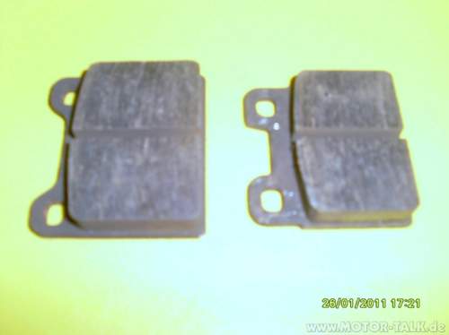

Themenstarteram 26. Januar 2011 um 16:33
hier mal nen Bild
Sl370502
Hallo
einfach Beläge um 1mm runterraspeln und dabei fühlen ob der Belag rutscht oder greift.... (Altbeläge haben Asbest..)
Achtung 914 Bremssättel hinten nicht die Koleben zurückdrücken ergibt teure Reperaturen. Kolben müssen mit 5er Inbus zurückgedreht werden und danach mus man die Belagluft auf 0,1 bis 0,3mm einstellen.
Grüsse

Ist runterraspeln bei Asbest nicht genau das was man nicht machen sollte?
@Fons66
IXXI und Fantas Bedenken bezl. Asbest kann man sich nur anschliessen! Wäre es nicht vernünftiger neue Beläge zu kaufen?
Themenstarteram 27. Januar 2011 um 23:26
Stimmt abschleifen ist bei den alten Belägen nichts. Werd mal auf den Bremsenprüfstand fahren mal sehen was da raus kommt. Bremsflüssigkeit ist schon gewechselt und Bremsschläuche muss ich mal schauen.

Hi Fons,
raus mit den Bremsbelägen!
An meinem 911 sind sie nach 5 Jahren in sich zerbrochen. Bemerkt habe ich es an seltsamem Quietschen beim Bremsen. Der Wagen stand immer in der trockenen Garage.
Grund war, zu wenig gebremst, ausgehärtet, meine Werkstatt meint, ich hätte Glück gehabt, das hätte heftig auf die Scheiben gehen können.
