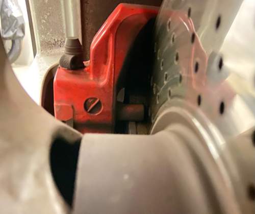

ich bin absoluter Laie und frage mich gerade, wie lange es wohl noch dauert bis meine Kontrollleuchte für den Bremsenverschleiß meines Cayman S 987 FL angehen wird.
Markiert der mit dem roten Pfeil markierte „Kolben“ die absolute Verschleißgrenze? Sodass quasi bei abgefahrenem Belag das rote Teil irgendwann auf der Bremsscheibe kratzt?
Anhand der Fotos knn man vermutlich nicht abschätzen, wie lange die Beläge noch halten, oder?

Ne, das von dir markierte Teil ist die „Führung“ der Beläge. Die sind darunter und haben noch massig Belag übrig. Würde schätzen die sind noch bei 75%.
Achso, das heißt das markierte Teil ist gar nicht fest fixiert, sondern bewegt sich mit dem Verschleiß der Beläge?
Ansonsten würde es ja schon bald die Scheibe berühren.
Schon mal vielen Dank!
Das ist mit dem Sattel verbunden. Und da du ja einen Festsattel verbaut hast, bewegt sich da nix Richtung Scheibe. Nur der Belag wird durch den Kolben beidseitig gegen die Scheibe gepresst. Aber wie gesagt, da ist noch viel Belag übrig.
Normalerweise ist im oder am Bremsbelag ein Verschleißanzeiger eingebaut, der wenn er die Bremsscheibe berührt, ein Lämpchen im Cockpit angehen lässt.
Und selbst wenn der Verschleissindikator anspricht hat man noch fast 4mm Belag über.

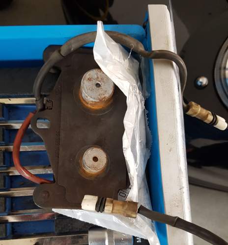

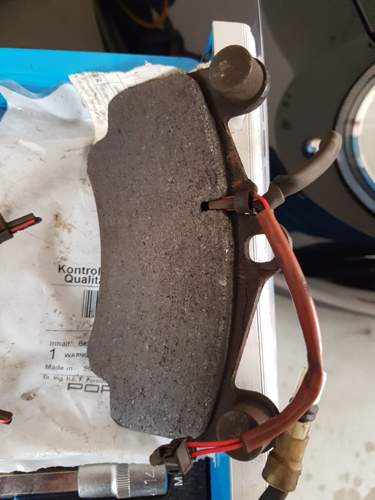

Hier zwei Fotos von einem von vier getauschten vorderen 997-Bremsbelägen.
Restbelag noch etwa 4-5 mm.
Man kann den eingestecktem Verschleißkontakt und das an der Rückseite (=Kolbenseite) angeklebte Dämpfungsblech mit den beiden unterschiedlich großen Zylindern erkennen.
Es war noch keiner der vier Kontakte (jeweils innen und außen) angeschliffen, die Warnlampe ging daher (noch) nicht an.
Bremsbelag 997 Rückseite mit Dämpfungsbl
Bremsbelag 997 Verschleißseite m. Sensor
danke für die bilder, dann bin ich auch bald fällig. 😉

Wie bereits erwähnt sind die Beläge auf den Bildern fast wie neu. Du siehst den Belag und dahinter etwas größer die Trägerplatte aus Stahl. Der Belag kann theoretisch bis zur Trägerplatte abgebremst werden. Näher gehe ich bewußt nicht darauf ein.
Die Verschleißanzeige arbeitet viel simpler als hier schon geschildert. Auf deinem Bild siehst du zwei Kabelenden. In Wahrheit ist es ein Kabel mit einer Schleife im Belag. Fließt Strom durch das Kabel bleibt die Warnleuchte aus. Fließt kein Strom geht die Verschleißleuchte an. Dies ist dann der Fall wenn die Kabelschlaufe im Belag aufgrund des abgeschliffenen Belag durchgesschliffen ist. Somit ist das Kabel unterbrochen und es fließt kein Strom mehr.
