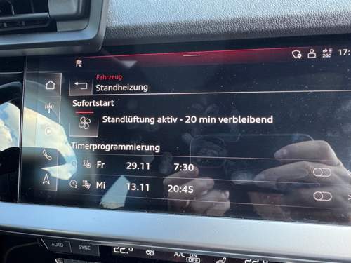

bei meinem 8y ist ab Werk eine Standheizung verbaut.
Was ich vermisse ist das Standlüften. Geht das irgendwie?

Einfach die Standheizung einschalten, entweder per App, per Zeitvorwahl oder per Fernbedienung. Beträgt die Innenraumtemp. dann mehr als 22 Grad, läuft das Gebläse an ohne dass die Standheizung angeht.

Es gibt keine Einstellung "Standlüften", die man auswählen könnte. Man kann nur noch zwischen "Innenraum erwärmen" und "Scheiben abtauen" wählen, aber das will man ja in dem Fall beides nicht.
Die Standheizung würde nicht angehen weil Temperatur zu hoch, also sie würde nicht einfach nur lüften.
Den Satz verstehe ich nicht. Das Heizgerät geht einfach ab einer bestimmten Innenraum- und Außentemperatur nicht mehr an, es läuft dann nur das Innenraumgebläse = Standlüftung.

Beim Audi ist es eben anders. In der Betriebsanleitung ist es schlecht erklärt, weil da die Funktion Standlüften zwar erwähnt wird, aber nicht, wie man sie einschaltet. Man nutzt sie aber einfach wie die normale SH auch, mit dem Unterschied, dass das Heizgerät nicht angeht.
Mit der Fernbedienung anmachen, ist aber nur ein laues Lüftchen.
Kaum umwälzung
Bild #211583679
Wie schon geschrieben, gehen auch die anderen Möglichkeiten zum Starten, also neben der FB auch die Zeitvorwahl und die App.
